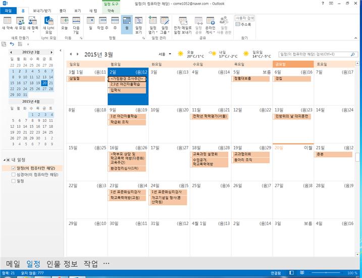

아웃룩 - 일정에서 일자별 여러 일정이 있는데, 특정 날짜의 여러 일정들을 각각 다른 색으로 지정하고자 하는데,
범주라는 메뉴를 이용하는것까지는 알아냈는데,
범주 메뉴가 활성화 되지 않아 클릭이 되지 않습니다....

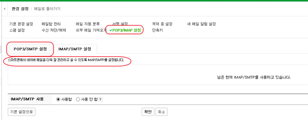

    첨부해주신 이미지 확인 시 네이버 메일 계정을 IMAP 으로 연결 후 사용하시는 것으로 보입니다.
    네이버에서는 POP3 와 IMAP 형식의 설정을 제공하고 있지만(네이버 로그인 후 메일 화면에서 화면 왼쪽 하단의 환경설정 클릭),
    IMAP/SMTP 설정의 경우 스마트폰에 최적화 되어 제공되고 있습니다.
    PC용 아웃룩 프로그램에서 IMAP/SMTP 로 연결 후 사용 시 제공하는 기능이 제한될 수 있습니다.
    (네이버 계정을 IMAP 연결 후 테스트 시 범주 메뉴가 사용되지 않음을 확인하였습니다)
    PC용 아웃룩에서 네이버 메일을 사용하려면, POP/SMTP 방식으로 사용하시는 것을 권장드립니다.
    일정 옆의 (이 컴퓨터만 해당)이라고 표시되는 부분은 현재 파일에 일정이 저장되는 부분으로
     아웃룩 메일 계정을 삭제 하게 될 경우 일정 데이터가 삭제됩니다.
    그러기 때문에
    [파일-계정 설정-계정 설정]에서 [추가]를 통해 네이버 계정을 새로 추가 후
    새로 생성되는 일정 파일에 기존 작업하였던 일정을 옮기고
    기존 계정을 지우시는 작업이 필요합니다.
