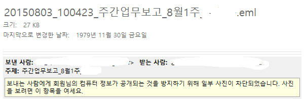

기존 웹메일을 사용하다가 아웃룩으로 메일 관리를 하고자 합니다. 그런데, POP3방식(?)이라
보낸메일은 불러올 수가 없어 별도로 저장(.eml)한 뒤, 하나하나 드레그하여 불러왔습니다.
그런데, 문제는 그림과 같이 노란 칸의 내용이 뜨네요...
서명 부분에 회사 로고을 이미지로 첨부하였는데, 그걸 못읽어 드리는 것 같습니다.
해결 방법 좀 가르쳐주세요. 사진을 보려고 항목을 클릭했는데, 아무런 반응이 없습니다.
추가로, 이렇게 불러온 '보낸메일'을 나중에 아웃룩 백업하면 같이 저장이 되는지 궁금합니다.
감사합니다.

    Office Outlook에서는 EML은 불러올 수 있지만, 저장은 되지 않습니다.
    혹시 EML로는 어떤 프로그램을 이용하여 저장해 주셨던 것인가요?

    네, .eml파일에서 발생하네요...
    이 .eml파일은 앞서 얘기드렸듯이, 보낸 메일은 POP3에서 불러지지가 않아
    .eml파일로 저장해서 하나하나 드레그한 것입니다.

    혹시 메일이 *.EML 파일에 대해서만 발생되는 증상인가요?
    일반적으로 Outlook에서 사용되는 *.MSG나 받은 메일에서 발생되지 않는다면, 아마도 Outlook 설정으로는 해결이 어려울 수 있습니다.

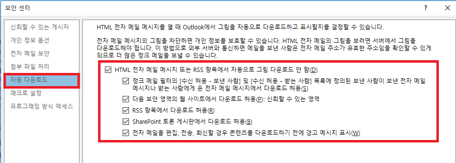

    2015-08-03T05:20:53+00:00
    답변 감사합니다...
    그런데, 얘기해주신 부분이 체크 해제되어 있지만 원하는 이미지가 보이질 않네요...
    그리고 웹메일 지원하는 형식이 POP3만 되네요..

    안녕하십니까? kangcw 님
    문의 하신 Outlook에서 이미지를 불러오지 못하는 문제에 대해 안내를 드리겠습니다.
    먼저 말씀해 주신 내용처럼 Outlook에서 만든 문서가 아니라 *.EML(Outlook Express/Windows Mail 등)로 만들어진 파일이라면, 아래 설정을 적용해도 차단이 해제되지 않을 수 있으니 양해 바랍니다.
    또한 "받은 편지함"만이 아니라 전체 폴더를 동기화하려고 한다면, POP3 방식보다는 IMAP 방식이 더 좋을 것으로 예상이 됩니다.
    -> IMAP의 경우 전체 폴더가 동기화되기 때문에, Outlook에서 메일을 삭제/다른 사서함으로 이동시 서버의 메일까지 삭제가 됩니다.
    [파일]-[옵션]-[보안 센터]-[보안 센터 설정]-[자동 다운로드]에서 다운로드 옵션을 모두 체크 해제해 주시기 바랍니다.
    제시해 드린 답변이 도움이 되었기를 바랍니다.
