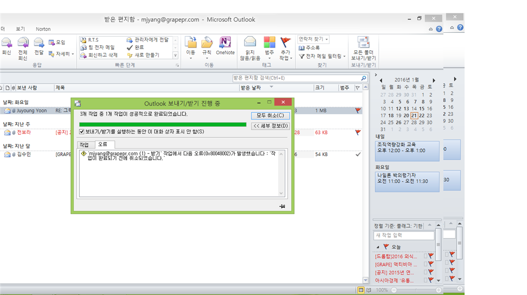

아웃룩을 사용중인데... 보내기는 완료가 되는데 계속해서 받기 오류가 됩니다.
오류코드는 0x80048002 입니다. 고객센터에 문의 드렸더니 그 쪽에서 해결하실 수 없으시다고 커뮤니티 안내를 해주셨습니다.
웹메일 상으로는 메일이 잘 들어오는데  아웃룩에서만 받기 오류가 뜹니다.
해당 화면 캡쳐해 전달 드립니다. 빠른 처리 부탁 드리겠습니다. 감사합니다.

안녕하십니까? MinjeongYang 님
문의 하신 Outlook 받기 오류에 대해 안내를 드리겠습니다.
말씀해 주신 받기 오류의 경우 메일 수신이 임의로 취소된 경우에 발생될 수 있습니다.
현재 계정 설정을 보면, 메일 주소(1)로 보여지는 것으로 볼때, 같은 계정을 중복하여 설정되어 있지 않은지 확인이 필요합니다.
[파일]-[정보]-[계정 설정]-[계정 설정]에서 혹시 계정으 중복 설정되어 있는지 먼저 점검 바랍니다.

    동일한 오류 메시지가 발생되는 것인가요?
    -> 새로운 프로필/PST를 새로 만들었을 경우에도 문제가 되는지 확인
    특정 계정/네트워크 문제인지 확인을 위해서 아래와 같이 공개된 메일 계정을 설정해 동일한 오류가 발생되는지 확인 바랍니다.
