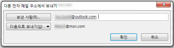

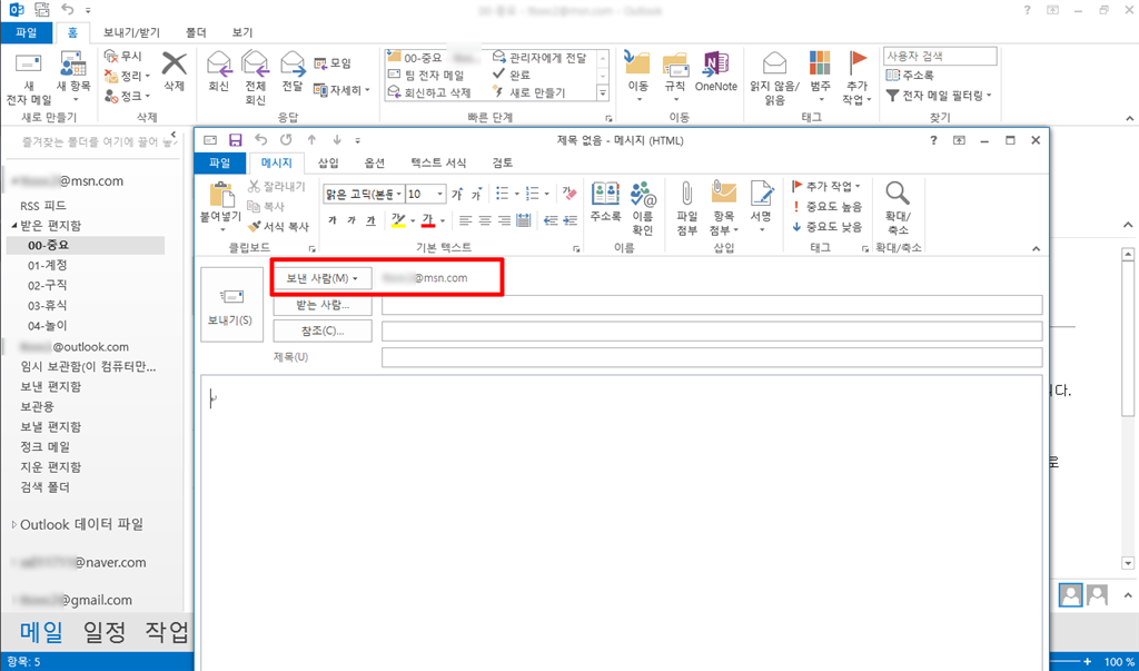

메일을 보낼 때 "보낸 사람에 @msn.com" 으로 보내면 보낸 편지함에 잘 뜨는데
보낸 사람에 @outlook.com 으로 별칭을 입력하면 보낸 편지함에 저장이 안되네요...ㅠ

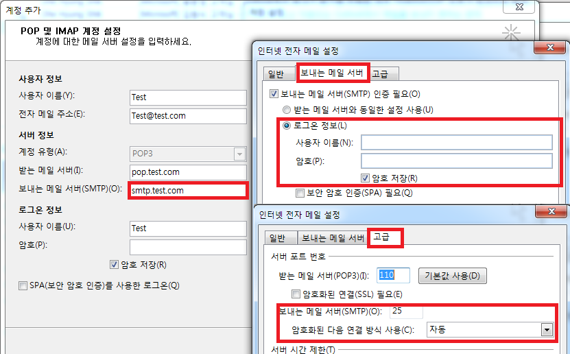

    만약 앞으로 B/C 계정으로 발송 자체를 하지 않을 예정이라면, B/C 계정은 "받은 메일 서버(POP3)"로 설정하고, A계정의 "보내는 메일 서버(SMTP)"로 설정하면 됩니다.
    -> 아래 내용은 사용하는 A/B/C 계정이 모두 POP3로 사용하는 경우에 적용이 가능합니다.
    A 계정 : 보내는 메일 A/받는 메일 A
    B 계정 : 보내는 메일 A(또는 네이버/GMail)/받는 메일 B
    C 계정 : 보내는 메일 A(또는 네이버/GMail)/받는 메일 C
    보내는 메일과 받는 메일을 다르게 설정하는 방법
    1. [파일]-[정보]-[계정 설정]-[계정 설정]에서 아래 빨간 네모 부분에 "보내는 메일 서버" 주소와 A의 로그인 정보를 입력합니다.
