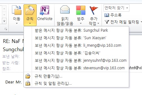

아웃룩을 사용하고 있는데 특정메일이 받은편지함으로 가지 않고 바로 지운편지함으로 갑니다.
또한. 지운편지함에서 받은편지함으로 메일 이동 시 첨부파일이 보이지 않습니다.
참고로 옵션의 규칙설정은 다 지웠습니다.(단. 빠른실행도구의 규칙을 클릭하면 몇가지 규칙이 나오긴 하는데 지우는 방법을 모르겠습니다.)

    2015-06-03T04:15:58+00:00
    안녕하십니까? Hyung Shik Ohe 님
    먼저 답변 감사 드립니다.
    아래에 추가 질문사항 보내드립니다.
    1. 서버라 말씀하시는 것이 Hotmail 사이트로 직접 들어가서 확인하라는 것인가요?
    2. 사용중인 계정유형은 어디서 확인하나요?
    그리고 규칙 관련하여 스크린 샷 보내드립니다.
