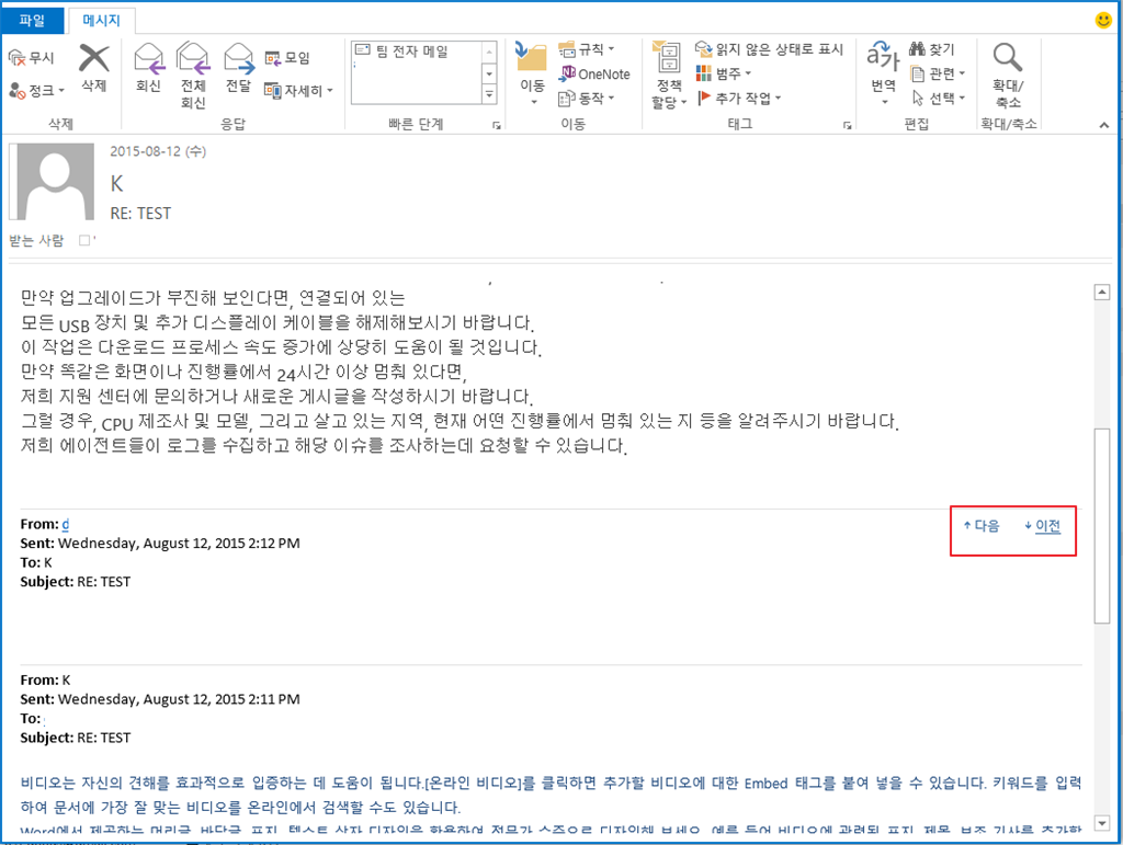

    아웃룩에서는 메일을 여러 번 주고 받을 경우
    메일 내에서 이전 또는 다음 메일 내용으로 이동하는 기능은 제공이 됩니다만
    탭 기능을 통해 다음 페이지 이동 등은 아웃룩의 기본 기능으로는 가능하지 않습니다.
