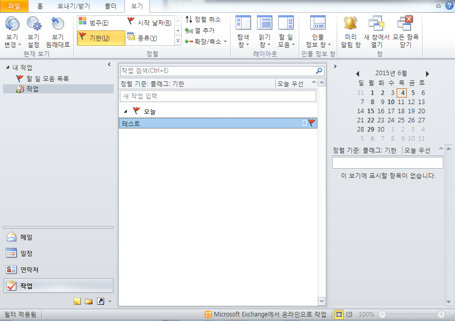

Outlook 2010을 사용하고 있습니다.
언제부터인가 메일에 플래그를 설정해도 할 일 모음에 나타나지 않고 있습니다.
또한 할 일 모음에서 새 작업 입력을 통해서 바로 생성을 하면 작업에는 나타나도, 할 일 모음에는 나타나지 않습니다.
어떤 경우 이런 현상이 발생하는 지 문의 드립니다.

    안녕하십니까? Mr.Kim_2 님
    문의 하신 Outlook에서 할일 모음 목록이 보이지 않는 문제에 대해 안내를 드리겠습니다.
    먼저 말씀해 주신 계정의 유형(POP3/IMAP/Exchange Server/MAPI)을 확인해 주시기 바랍니다.
    또한 할일 모음 목록의 경우 "기본 계정"의 작업에서만 지원이 되는 기능입니다. 설정하고 있는 화면이 기본 계정의 작업에 해당이 되는지 확인 바랍니다. (만약 Exchange Server를 사용하는데 메일을 *.PST로 받도록 설정하였다면 기본 캐시 파일인 OST로 설정을 복구한 후 확인 바랍니다.)
    1. Outlook 프로필 재설정 하는 방법
    a. 윈도우 시작 버튼을 클릭합니다.
    b. 윈도우 시작 메뉴 중 [제어판]을 선택합니다.
    c. 모든 제어판 항목 중에서 [메일]을 선택합니다.
    d. 메일 메뉴가 나타나면, [프로필 보기]를 선택합니다.
    e. 프로필 설정 메뉴가 나타나면, [사용할 프로필 선택]을 선택한 후 [추가] 버튼을 클릭합니다.
    f. 새롭게 생성할 프로필 이름을 입력하고, [확인] 버튼을 클릭하면, 계정을 다시 설정할 수 있습니다.
    (계정, 데이터 파일(*.pst)를 다시 설정하여, 문제가 반복되는지 확인해 보시기 바랍니다.)
