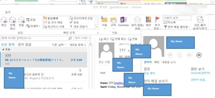

파일을 끌어서 가져와서 첨부할 때는 파일명(일본어입니다.)은 사라질 예정(?)인 글씨 부분이 다른 글씨에 비해 약간 위로 올라가 있고, 글씨와 하선 사이의 공백이 없는 상태로 표시 됩니다. 이걸 보고 "아아 메일을 이대로 보내면 첨부한 파일의 파일명 중 저 부분이 하얗게 공백으로 사라지겠구나."라고 예측을 할 수 있습니다.
실제 현상은 아래와 같습니다.
舗総 <-- 이 글씨만 나머지 글씨와 다르게 약간 올라와 있는 모습을 확인 할 수 있습니다.
하지만 보내고 난 뒤에 보낸 메일을 확인해 보니 아래와 같이 글씨 중간이 비어있습니다.
예. こんにちは → こん ちは
舗総 <-- 이 2개 글자가 사라지고 공백은 약간 좁혀져서 빈 것처럼 표시됩니다.
위와 같은 현상이 저 혼자뿐만 아니라 다른 아웃룩을 사용하는 회사 사람들에게도 자주 일어나고 있습니다.
업무시 제대로 된 제목으로 파일명이 가는 것이 당연히 중요하다고 생각되며 꼭 해결방법을 알고 싶습니다.

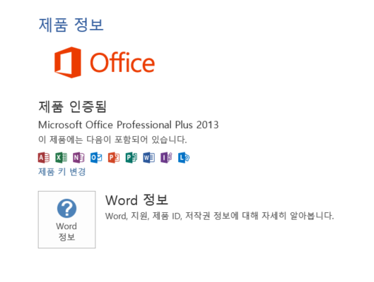

* 현재 사용하고 있는 아웃룩은 2013년 버전 입니다.

* 언어변환이 문제인가 싶어서 제 LG노트북으로 아웃룩2013을 열어서 [파일->옵션->고급->국가별 옵션->보내는 메시지에 대한 인코딩 자동 선택 체크 해제] 작업을 한 뒤, 신규로 메일을 작성하여 해당 문제되는 파일을 첨부하고 [옵션->인코딩->유니코드 선택] 작업을 완료해서 제 메일 계정에 보내서 확인을 해 보았습니다만, 여전히 위에 기재한 문제가 발생합니다.
* pptx뿐만 아니라 엑셀, pdf 등 다른 파일형식에서도 같은 문제가 발생합니다.
