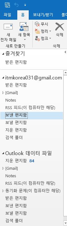

지메일 계정을 아웃룩에 연동하였습니다.
아웃룩에서 메일 발송시 서버계정인 지메일에서는 보낸편지함에 메일이 확인되나, 아웃룩 보낸편지함에 확인이 되지 않습니다.
옵션 메시지저장 - 보낸편지함 폴더에 복사본 저장도 체크가 되어있는데 아웃룩 보낸편지함에는 데이터가 남지 않습니다.

안녕하세요.
Gmail 계정으로 IMAP 연결을 하시면, 아래와 같이 보낸편지함이 두개가 확인 될 것입니다.
그 중, [Gmail] 폴더트리 하위에 있는 "보낸편지함"에서는 정상적으로 확인이 가능한 것으로 보여집니다.
그래도 확인이 안되실 경우, Outlook의 보내기/받기에 이상이 없는지 확인해주시고, 새 프로필에서 계정연결을 다시 진행하여 확인해주시기 바랍니다.

    말씀하신것처럼 Gmail 트리의 보낸편지함에도 보낸편지를 확인할 수 없습니다.

    안녕하세요.
    Gmail을 IMAP으로 연결하여 사용중이신가요.
    Gmail 보낸편지함 메일이 동기화된 아웃룩의 보낸편지함에 확인되지 않는 것은 정상적인 동작입니다.
    기본적으로 Outlook과 Gmail의 폴더 구조가 다릅니다. Outlook은 폴더트리를 사용하며 Gmail 라벨이라는 개념으로 서로 구조다 다르다고 이해해 주시면 됩니다.
    Outlook에서는 별도의 Gmail 폴더가 확인되실 것이며, Gmail 폴더 하위에 보낸편지함에서 확인을 하셔야 합니다.
