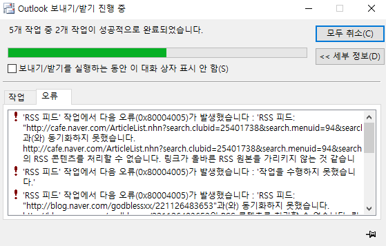

안녕하세요?
Outlook에서 RSS를 얼마 전부터 사용한 유저입니다.
RSS의 정확한 url을 몰라 여러 번 실패한 끝에 원하는 RSS를 구독할 수 있게 되었는데요.
헌데, RSS 주소를 다르게 입력해서 오류난 RSS가 사라지지 않고 계속해서 보내기/받기를 할 때마다 폴더가 생성되는 문제가 발생했습니다.
검색을 통해 계정 설정-RSS피드에서 해당 항목을 삭제했으나 계속 나타납니다.
인터넷 익스플로러에서 즐겨찾기-RSS피드도 함께 삭제하라는 안내는 봤는데, 익스플로러 즐겨찾기 항목에서 찾지 못했습니다.
어떻게 해결 할 수 있을까요?

    안녕하세요.
    답변 주신대로 설정 했으나, 계속해서 오류가 생기고 있습니다.
    애초에 신규 RSS 등록 시 제가 올바른 주소를 입력하지 않고,  RSS 피드 양식에 맞지않는 주소를 입력해서 생긴 오류가 아닐까 생각하는데...
    등록된 RSS를 강제로 삭제할 수 있는 방법은 없나요?

    2017-10-30T06:12:46+00:00
    네, RSS 피드가 포함된 폴더를 폴더삭제 및 계정 설정에서도 RSS 피드를 삭제해 보았지만, 여전히 RSS 폴더가 사라지지 않고 보내기/받기 할 때마다 추가되고 있습니다.
    더욱 상세한 증상으로는 말씀해주신대로 폴더 삭제 하게되면 보내기/받기 진행에서 폴더가 생성되지 않습니다. 올바르게 삭제 되었다고 추측 됩니다.
    하지만, 아웃룩을 다시 실행시키게 되면 또 다시 삭제했던 RSS피드 폴더가 생성됩니다.
