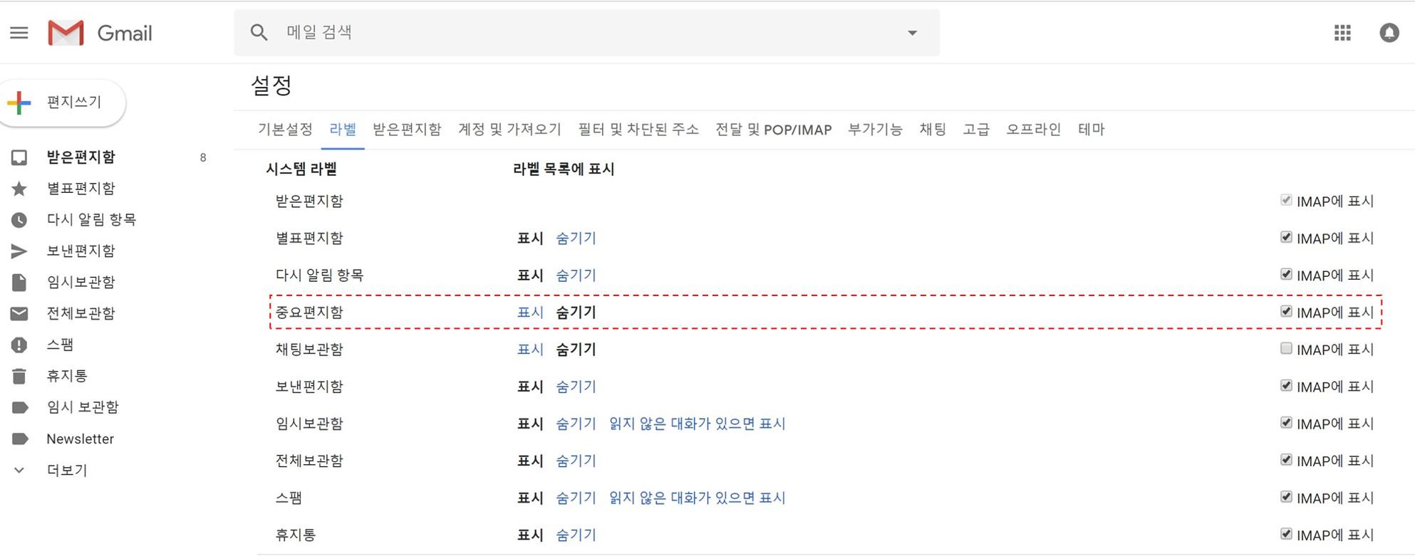

    1. Gmail을 계정을 연동하여 사용하시기 때문에 나타나는 현상입니다. 첨부 스크린샷과 같이 Gmail 설정 화면에서 '중요편지함' 항목의 'IMAP에 표시' 체크 박스를 해제하시면 중복 결과를 피하실 수 있습니다.
