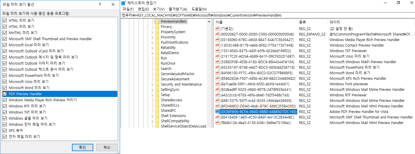

하지만 일부 PC에서 Adobe Reader 제품이 기본 프로그램으로 설정되어있음에도 불구하고 PC에 설치된 다른 PDF 프로그램으로 실행됩니다.

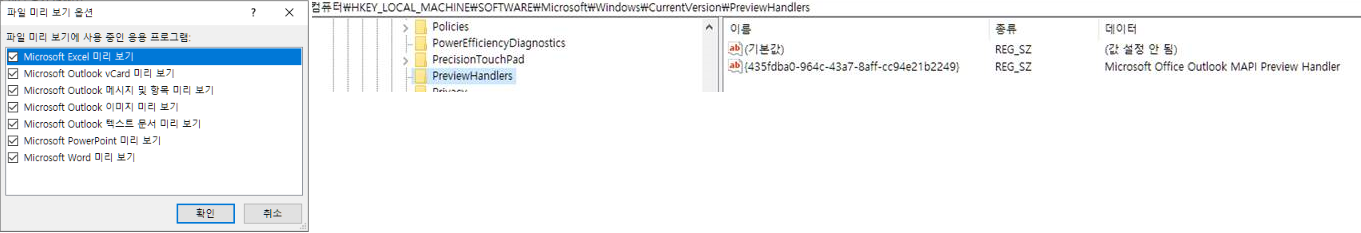

관련 레지스트리값과 옵션값을 확인하였으나 하단 이미지와 같이 옵션값에서는 활성화되는 미리보기 항목이 레지스트리값에서는 존재하지 않는 것으로 확인됩니다.
정상동작 PC에서는 하단과 같이 확인됩니다.
해당 내용에 대한 해결방안이 별도로 존재하는 것인지, 레지스트리값 추가 등 Outlook 미리보기 프로그램 설정 방법이 존재하는지 문의 드립니다.
