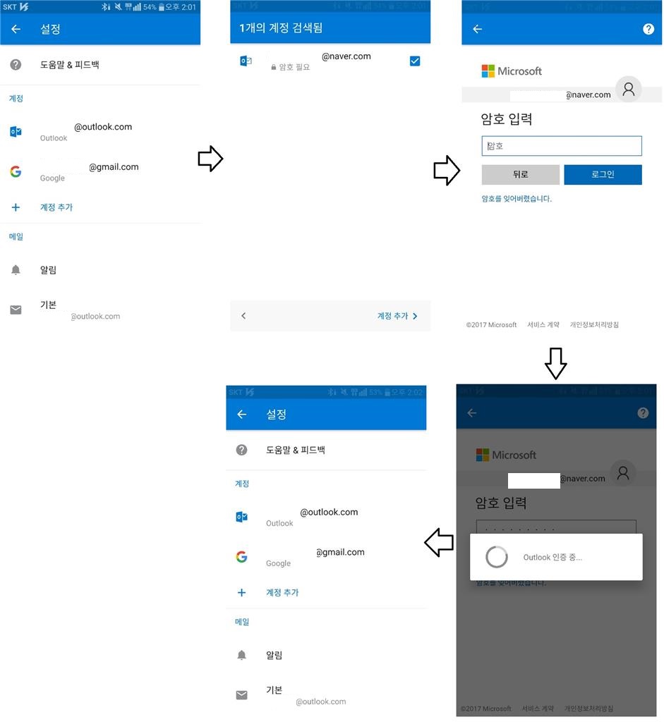

기존에 네이버계정을 마이크로소프트 계정으로 사용하고 있던 사용자입니다.
핸드폰에 아웃룩 앱에 네이버 계정으로 로그인을 하고 싶었는데 계속 오류가 생겨 아웃룩 계정을  로그인이 되나  해봤는데 아웃룩 계정으로는 로그인이 되더군요.
그래서 그냥 아웃룩 계정에 네이버메일을 추가하는게 낫겠다 싶어 그렇게 하려고  계속 같은 문제로 안되는 겁니다.
문제는 네이버를 사용하려고만 하면 서버 뭐라고 뜨면서 다시 처음화면으로 돌아갈 때도 있고 권한 승인을 요청하는 화면으로 갔다가 처음화면으로 돌아갈 때가 있고 이젠 비밀번호까지 다 치면 그냥 계정추가 안된채로 처음 설정화면으로 돌아갑니다.
제가 사용하는 안드로이드 OS 태블릿 피씨와 핸드폰 둘다 안됩니다.
그리고 네이버 계정 비밀번호 치라고 할때 마이크로소프트로 등록된(아이디가 네이버 계정인) 아이디의 비밀번호를 치면 다음 단계로 진행이 되는데(사실 추가가 안되고 다시 설정화면으로 돌아와 버리는) 원래 네이버 계정 비밀번호를네이치면  틀렸다고 뜹니다. 누가 해결좀....

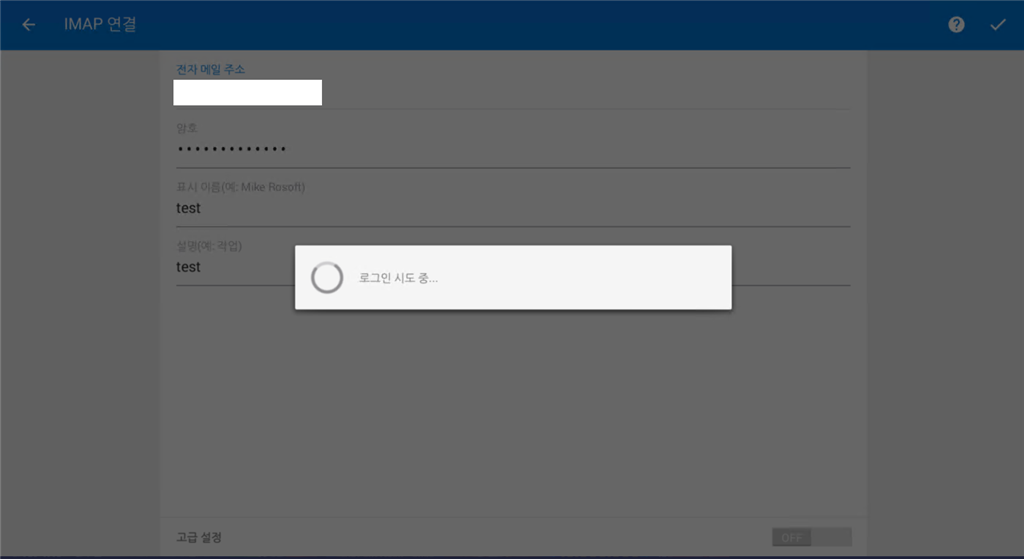

스크린샷으로 확인할 때, 사용하고자 하는 써드파티 이메일 계정이 'Microsoft 계정'으로 로그인 시도가 되는 것으로 보입니다.
그로 인하여 충돌이 발생하는 것으로 보입니다.
말씀하신 상황을 재연하기 위해 테스트 계정을 사용하였으며,
Outlook을 통해 써드파티 이메일 계정을 사용하고자 한다면(Microsoft 계정이 아닌 써드파티 이메일사의 이메일 서비스 이용)
먼저, **해당 이메일 서비스사를 통해 'IMAP 사용 허용'**을 별도로 해야 합니다.
이후, 정상적인 경우 계정 추가 화면에서 다음과 같이 표기됩니다.
Outlook 인증이 아닌 써드파티 이메일 서비스사를 통해 로그인이 되는 것을 확인할 수 있습니다.
다음과 같이 설정해보시길 바랍니다.

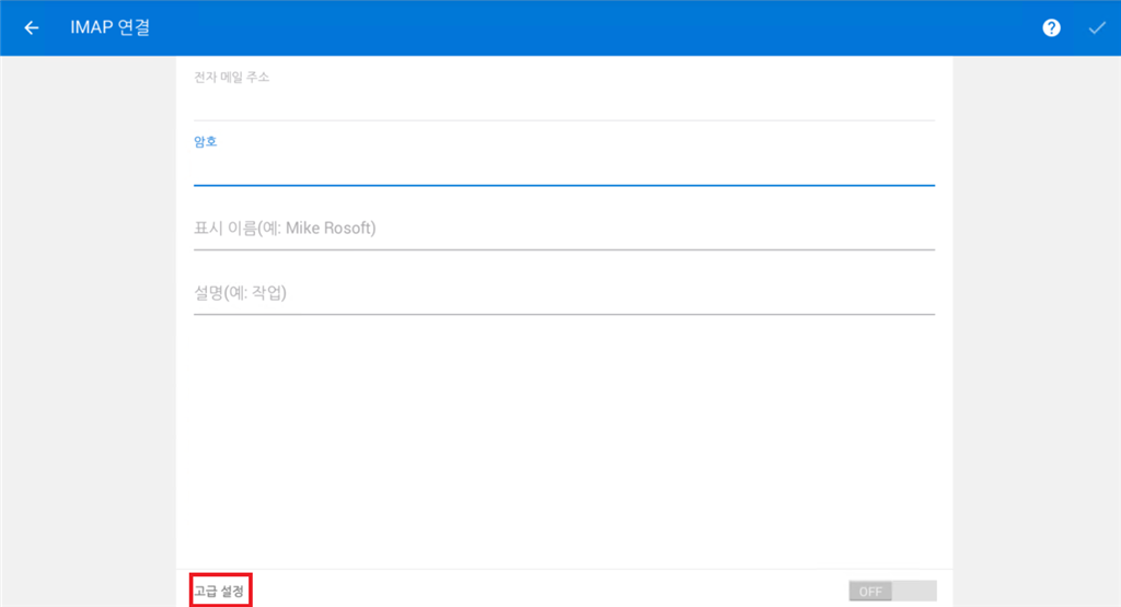

  1. Outlook을 실행 후 왼쪽 아래의 설정 아이콘을 터치합니다.
  2. 계정 추가를 터치합니다.
  3. 사용하고자 하는 써드파티 계정을 입력 후 오른쪽 아래의 '계속'을 터치 합니다.
4. 화면 아래의 '고급 설정'을 터치합니다. 5. IMAP 설정을 써드파티 이메일 업체에서 안내된 내용대로 설정합니다. 6. 비밀번호를 입력합니다. 7. 써드파티 이메일 계정이 추가됩니다.

    상황은 이렇습니다. 처음에 계정추가를 눌러서 암호까지 치면 다시 처음화면으로 돌아가는데 계정은 추가 되어 있지 않습니다.

    제가 지금 outlook 계정을 사용하고 있구요, 여기에 기존에 사용하던 네이버 메일을 추가하고 싶다는 게 제 질문 내용이었습니다만, 제가 하는 방법을 몰라서 문의를 올린 게 아니구요, 계속 오류가 생겨서 문의글을 올린것입니다.
    기존 마이크로소프트 계정의 별칭으로 사용하던 네이버 계정은 다른 이메일을 기본 별칭으로 등록하고 별칭 목록에서 삭제했기 때문에 충돌이 일어날 일도 없는데 왜 그럴까요?
