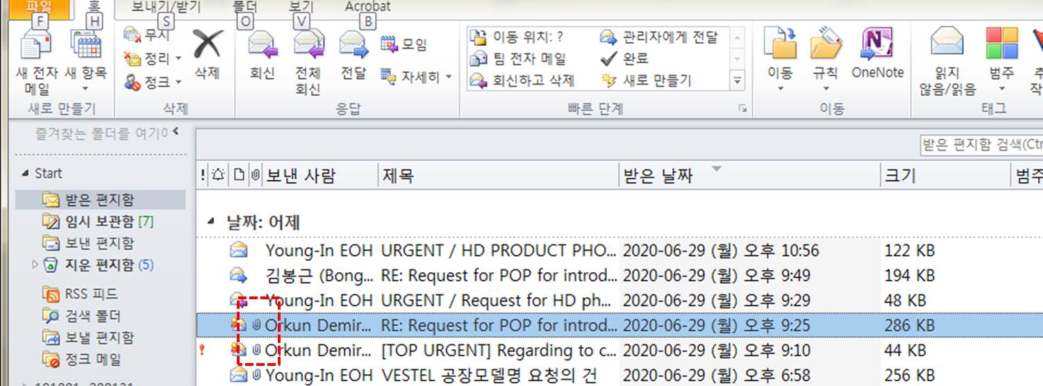

사용환경
OS : WINDOW7
프로그램  : Outlook2010
문제점 :  전자 서명이 있는 메일을 수신 시 Outlook 첫 화면에서 첨부 파일이 있는 "클립" 아이콘이  나옵니다.
요청     :  전자 서명이 있는 메일에서 첨부 파일이 없다면, 일반적인 메일처럼 "첨부파일 "클립" 표시가 없게 할 수 있는 방법이 있는지요?
사진 1. 전자 서명이 들어간 메일에서, 첨부 파일이 없음에도 "첨부파일" 이 있는 형태로 표시

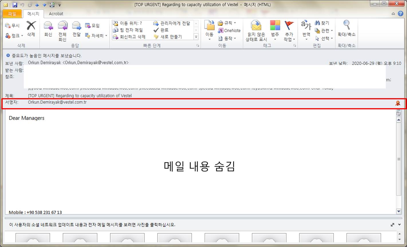

그림2.
메일상 첨부파일이 없으나, 전자 서명이 들어 있습니다.

    안녕하세요, **BAE SANGILMr.**님.
    전자 서명 내용에 따라 달리질 수는 있습니다. 테스트로 서명을 새로 하나 추가하여 내용은 매우 간단하게 텍스트로만 입력해준 후에 자기 자신에게 테스트 메일로 보내면 첨부 파일로 나오는지 아닌지 확인해 보면 좋을 것 같습니다. 테스트에서 문제 없는 경우는 사용했던 서명에 그림 등이 삽입 되어 그런 것 같으며 이런 경우 이미지 삽입 형태가 아닌 imbed 링크 타입으로 사진을 연결해주는 것이 좋을 것 같습니다.
    안내해 드린 답변이 도움이 되었기를 바라며, 추가 질문이 있으실 경우 [응답] 버튼을 눌러 답변 부탁드립니다.
