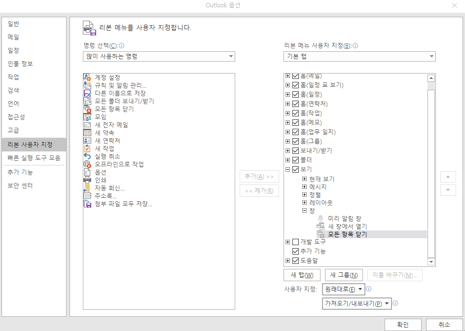

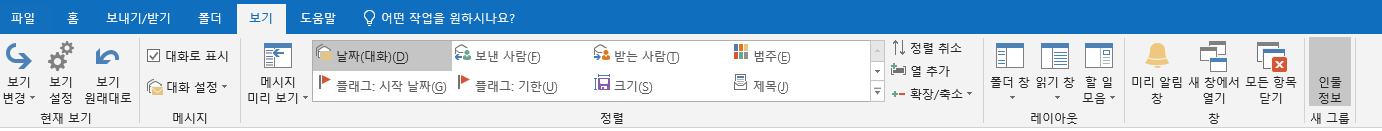

리본메뉴에서 인물정보창이 보이지 않습니다. 어떻게 해야 할까요?
정상적인 인물 정보 창
인물정보창이 보이지 않음.
인물정보창 활성화나 추가 설치 방법좀 알려주세요.

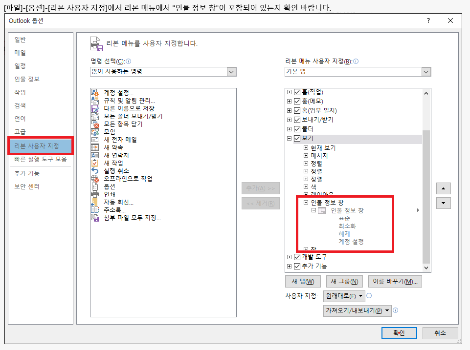

    인물정보를 직접 넣었습니다.
    하지만 표준/최소화/해제 표시가 되지 않습니다. 단순히 검색창이 나타납니다. 어떻게 하면 될까요?

    안녕하세요, senghyeon님.
    사진의 리본 메뉴는 기본 상태 즉, 설치하고 아무런 설정을 하지 않은 상태에서 나오는 것을 보는 것으로 ‘인물 정보 창’을 추가하고 싶다면 명령선택을 모든 명령으로 바꾸고 기본 탭에 추가로 원하는 기능을 추가해 주어야 합니다.
    기본 메뉴 사용자 지정 기능이기 때문에 원하는 기능을 직접 찾아서 넣어 줘야 합니다. 그리고 두 사진은 버전차이가 많이 나 보입니다. 정상, 비정상이 아닌 버전에 따라 리본메뉴 구성도 달라지므로 특정 기능이 기본 리본메뉴에 없는 것이 이상한 것은 아니니 수동으로 추가하여 사용해주면 문제 없이 기능사용이 가능합니다.
