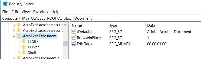

    이 작업이 작동하지 않으면 레지스트리를 수정해야 합니다.
    1. 레게트 실행
    2. 이 경로HKEY_CLASSES_ROOT\AcroExch.Document로 이동
    3. 키 "편집플래그"를 추가하거나 수정하고 값을 "00 00 01 00"으로 설정합니다.
