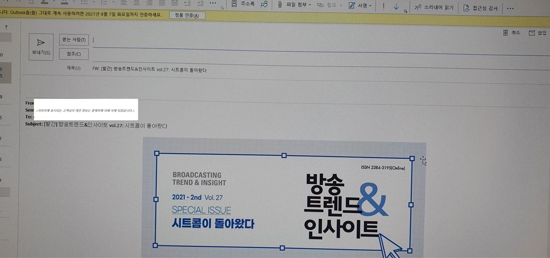

아웃룩에서 특정 본문메일이 출력되지않습니다.
해당메일을 타 메일로 전달시에는 본문 내용이 출력되는데 본 메일에서는 출력되지않은 문제가 있습니다. 이미지 메일용량은 약 1.5mb입니다.
인터넷에서 이미지 다운로드 및 보안센터내의 이미지파일 출력관련해서 해제했어도 동일하게 보이지않습니다. 관련 부분에 대해 답변 요청드립니다.

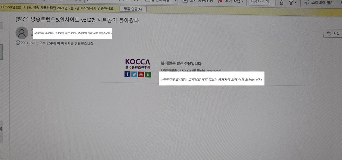

메일 하단부만 보임
전달 버튼을 누르면 본문 내용이 보임
