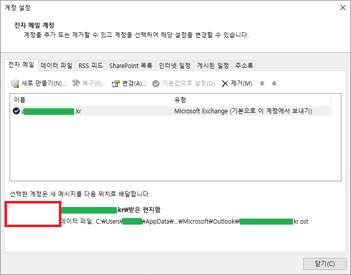

Outloock 2019의 데이터 폴더를 기본 C: 드라이브에서 D: 드라이브의 특정위치로 변경하고 싶습니다.

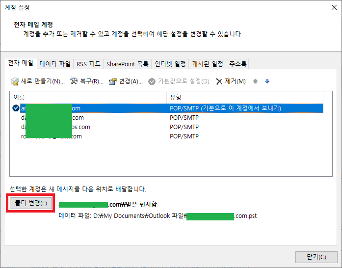

Outlook 2016에서는 아래 그림과 같이 변경할 수 있는 "볼더변경" 버튼이 있어서 가능했습니다.
그러나 Outlook 2019에서는 아래 그림과 같이 "볼더변경" 버튼이 없습니다.
인터넷 검색하니 레지스트리 변경 등으로 바꾸는 방법이 있지만, 이 방법 말고 Outlook 2019 자체에서 변경하는 방법이 없는지 문의 드립니다.

    안녕 아마살루,
    차이점은 계정 유형입니다 - 팝으로 당신은 쉽게 데이터 파일을 이동하고 올바른 폴더에 들어오는 메일을 가리키는 변경 폴더 버튼을 사용할 수 있습니다. 새 계정은 Exchange입니다 - 로컬 앱데이터 경로로 기본값입니다.
    레지스트리 키를 설정하여 OST 파일을 이동할 수 있지만 Outlook에 계정을 추가하기 전에 설정해야 합니다. 다른 옵션은 접합 점을 사용하여 데이터 파일 이나 폴더를 이동하는 것입니다.
    이 문서에는 지침이 있습니다: https://www.slipstick.com/exchange/moving-outlo...
