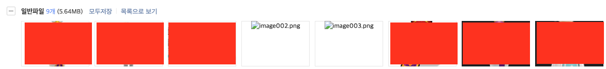

서명에 이미지가 포함이 되어 있는데
아웃룩에서 확인할 때에는 이슈가 없지만
daum 서버에서 접속해서 확인하면 서명에 사용된 이미지가
img 001, img 002 등의 형태로 누적되고 첨부파일로 전송되는 현상이 있습니다. (* 아래 이미지 참고)
다른 분들도 동일한 상황에서 사용하시지만 첨부파일로 누적되진 않는 것 같습니다.

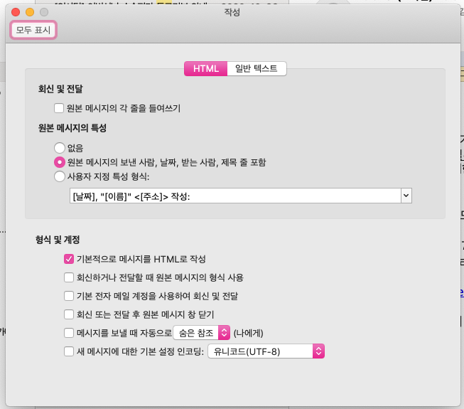

HTML 방식이 기본으로 설정되어야 한다고 해서,
현재 확인되는 버전에서 아래와 같이 세팅 해두었으나 동일한 현상이 유지되고 있는 점도 참고 부탁 드리겠습니다
Outlook | 웹 | Outlook.com | 설정

    서명 파일을 이미지로 쓰고 계시고, 매번 첨부하는 형태로 하시면, 메일이 몇번 반복되어 쌓이는 경우 첨부가 누적되는 것이 맞습니다. 그것을 안보이게 처리하느냐, 보이게 처리하느냐의 차이입니다.
    서명 파일이 누적되지 않는 회사의 경우 로고를 서명파일에 삽입하지 않고 웹 사이트 등에 올려 놓고, 말씀하신 html형태로 링크를 걸어두는 형태로 사용하고 있습니다.
    직접 첨부한 이미지라면 내부적으로 쌓이는 게 아웃룩이든, 다음이든, 설계된 대로 입니다. 그것을 보여주는 방식만 차이가 있습니다.
