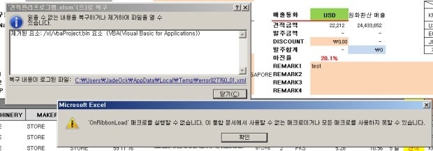

VBA코드(매크로) 코드가 들어 가있는 파일만 열면 에러가 납니다.
증상은 파일을 실행하면 아래와 같이 "견적관리프로그램.xlsm"에 읽을수 없는 내용이 있습니다. 이 통합문서의 내용을 복구하시겠습니까? 이통합문서의 원본을 신뢰할 수 있는 경우 [예]를 클릭하십시요.
라고 뜨며, 예를 누르게 되면, 아래와 같이
"OnribbonLoad" 매크로를 실행할 수 없습니다. 이 통합문서에서 사용할 수 없는 매크로이거나 모든 매크로를 사용하지 못할수 있습니다.
읽을수 없는 내용을 복구하거나 제거하여 파일을 열수 있습니다. (제거된 요소: /xl/vbaProject.bin 요소 (VBA(Visual Basic for Applications)))
라는 창이 뜨면서 기존 엑셀에 있는 리본메뉴 및 매크로가 전혀 작동이 되지 않습니다.

파일에 손상이 아닌게 확실한게 백업해 놓은 파일을 열어도 똑같은 현상이 발생합니다.
그리고 혹시나 해서 엑셀을 지웠다가 다시 깔았는데도 문제가 해결되지 않습니다.
참고로 window 7 (32bit) 이며, 엑셀 버젼은 2010 입니다.
