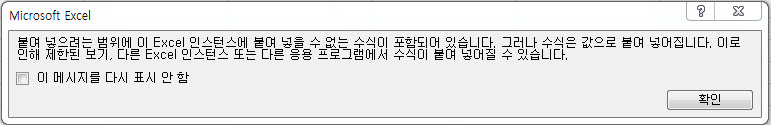

기존에 레지스트리 수정또는 여러 방법을 통해 엑셀 파일을 더블 클릭 하였을시 각각 다른 창에서 실행시켜 사용중에 있습니다.
그러나 SUM과 같은 수식을 다른 창에 복사하려는 경우 다음과 같은 메시지가 뜨며 값만 복사가 됩니다.
물론 다중창으로 여는것이 아닌 원래대로 단일창으로 파일을 열었을시에는 수식이 복사가 되는것을 알고있으나,
저뿐만 아니라 많은 사용자들의 요청에따라 다중창에서도 수식복사하는 방법을 알고자 질문을 올리게 되었습니다.
다중창에서도 수식복사가 가능한 방법을 알려주시기 바랍니다.
특히 수식복사와 관련된 레지스트리를 수정하는 방법으로 알려주시기를 부탁드립니다.

    문의 하신 Excel에서 다중창의 수식 복사에 대해 안내를 드리겠습니다.
    말씀해 주신 내용은 Excel에서 사용 가능한 방법이 없습니다.
    Excel에서 다른 프로로세스에서 각각의 파일을 실행되도록 설정할 경우 파일 간의 시트 복사나 수식 복사 등의 기능이 제한되게 됩니다. 따라서 하나의 프로세스에서 실행하도록 설정해 주셔야 합니다.
    Office 2013/365에서는 이러한 내용이 변경되었으나 Office 2010에서는 적용 가능한 방법이 없습니다.
    Office 365 평가판을 이용하시면 원하는 결과를 얻으실 수 있을 것입니다.
