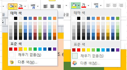

셀 배경색을 적용하는 아이콘인 페인트 통을 클릭해서 비교해보면
선택가능한 색이나 그 배열이 달라져 있습니다

말씀해 주신 내용은 확인하였습니다.
Excel 2013의 문제로 확인 하였고 본사로 수정 요청 하도록 하겠습니다.
예상되는 원인의 경우 좌측이 Excel 2010의 색상표이고 우측이 Excel 2013의 색상표입니다.
(색상 지정이 실제 색깔이 아닌 몇 번째 자리로 인식하여 보이는 차이 만큼 다른 색상으로 새로 지정되는 것으로 예상이 됩니다.)
사용에 불편을 드려서 대단히 죄송합니다. 문제가 해결될 때까지 직접 스타일을 지정해 주시기 바랍니다.

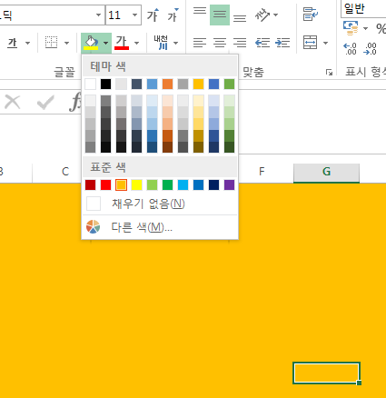

    제가 초기색을 잘못 표현해서 잘못 전달이 됐군요
    제가 말한 주황색을 정확히 표현하면
    첨부하신 스샷에서
    오른쪽에서 다섯번 째 줄의 위에서 두번 째 색입니다
    엑셀 2010에서 보면 맨 오른쪽 위에서 두번째 색이구요
    툴팁으로 보면 "주황, 강조 6, 60% 더 밝게" 입니다
