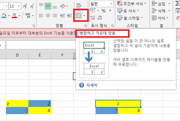

    말씀해 주신 내용은 Excel 2013도 동일하게 적용되는 부분입니다.
    그림의 메뉴를 눌러서 "병합하고 가운데 맞춤"으로 작동되고 있는지 여부와 Excel 안전 모드(실행 창에 excel /safe 입력)에서 어떤지 확인해 주시기 바랍니다.

    병합기능의 경우 글자색/채우기 색과 마찬가지로 초기 상태가 "병합하고 가운데 맞춤"인데, 버튼 누르면 선택된 셀이 바로 병합되고 글자도 가운데 정열이 되지 않고, 다시 명령이 스프레드 되면서 "병합하고 가운데 맞춤" 명력 버튼을 한번 더 눌러야 되는데, 2010까지는 초기 버튼 누르면 바로 병합 후 가운데 맞춤이 되었습니다.
