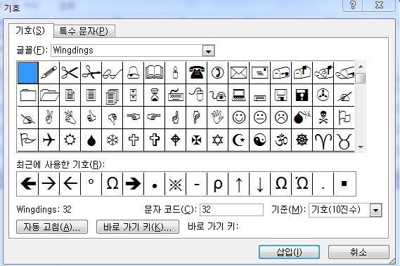

그러면 위 질문에서 캡쳐된 기호 그림에서 최근에 사용한 기호에 있는 내용을 파워포인트에서 자동고침으로 설정 할수 있는 방법은 없는지요? 처음에는 잘 사용을 했었거든요

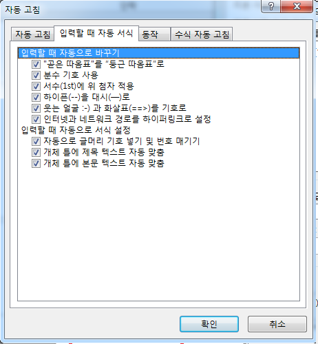

outlook에서 자동고침을 이용해서 기호들을 사용하고 있었는데 (ex. --> 하면 화살표) powerpoint도 같이 적용이 되고 있었습니다. 그런데 언제 부터인지 powerpoint 에서는 실행 되지 않기에 확인해 보니 자동고침 옵션에 기호변경하는 내용이 없고, 그것을 추가 할 수가 없었습니다. 그런데 자동고침 옵션에 대한 도움말에는오피스에서는 한군데에서 작성이 되면 다른 오피스 프로그램에서도 동일하게 사용하게 된다고 해서 outlook에서 추가 설정하고 powerpoint에서 실행해 보았는데 안됩니다.
아웃룩에 설정 되어 있음 powerpoint에는 설정 없음.
--> 오른쪽 화살표
==> 오른쪽 굵은 화살표
<-- 왼쪽 보통 화살표
<== 왼쪽 굵은 화살표
말씀해 주신 내용은 PowerPoint에서는 지원되지 않는 기능입니다.
(Word의 경우 전문 "문서 편집 프로그램"이기 때문에 지원되고, Outlook 역시 Word를 기반으로 사용하기 때문에 이러한 기호 삽입 기능이 제공됩니다. 하지만, PowerPoint의 경우에는 이러한 기능이 제공되지 않고 있습니다.)
-> 다른 Office에서 호환 가능한 기능의 경우 복사하여 붙여 넣을 경우에 사용이 가능하지만, 그렇지 못한 내용도 많이 있습니다.
불편하시더라도 제공되는 기능으로 사용하시기 바랍니다.
아웃룩에서 기호에 대한 자동고침을 할때
새 메세지 작성시에
그런데 파워포인트에서는 하기 팝업창에 자동고침 메뉴가 없어서 기호를 설정할 수 없습니다.
자동고침 메뉴에서 직접 입력하는 방법은 결과 입력시 기호를 복사해서 넣을 수 있는데 그때는 폰트가 다를 경우는 기호가 보이지 않거나 다른 기호가 되어 버리네요

아웃룩에서 기호를 자동고침을 할 때는
파워포인트에서는
4. 팝업창에 기호가 뜨는데 자동고침은 없습니다.
그래서 파워포인트에 자동고침에 가서 입력과 결과를 넣으면 되는데 결과를 문자표에서 복사해서 넣으면 폰트가 맞지 않아서 사용이 어렵습니다.
안녕하십니까? sky79 님
문의 하신 Office의 자동 고침 옵션에 대해 안내를 드리겠습니다.
말씀해 주신 내용이라면, PowerPoint 프로그램을 실행하여, 자동 고침 옵션을 확인해 주시기 바랍니다.
PowerPoint의 경우 Word/Outlook과 자동 고침 옵션의 내용이 조금씩 다르기 때문에 설정이 상이할 수 있습니다.
