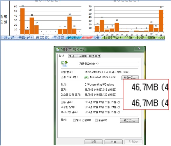

안녕하세요.
엑셀 사용중 문제가 있어 도움을 요청드리고자 합니다.
아래 그림으로 간단하게 설명드리겠습니다.
  • DB data에 data 기입(서식 없음)
  • 12월(현재) 및 부적합 시트는 DB에서 data를 불러옴(서식)
  • 종합(월)은 부적합 시트에서 data를 불러오고 여러가지 서식 적용을 함.
   (자동 data 집계, 그래프 등)
어제 기준으로 엑셀 용량이 35M여서 용량을 줄여보려고 서식이 많이 걸려 있는 종합(월)시트의 행 DATA를 일부 삭제 했습니다.
~30,000행까지 서식이 있던 것을 ~20,000행까지 남기고 지움.
그랬더니 용량이 47M로 뛰는 겁니다.
Data를 늘린 것이 아니라 지워서 감소시켰는데도 용량이 10M 이상 커졌네요.
용량이 커서 부편하여 줄이고자 함인데요, 대폭 줄일 수 있는 방법이 있을런지요?
검토 부탁드립니다.
감사합니다.

    안녕하십니까? 주현박# 님
    문의 하신 Excel 파일 용량에 대해 안내를 드리겠습니다.
    말씀해 주신 내용만 가지고는 정확한 답변을 드리기 어렵습니다. 파일에 포함된 내용/개체 여부/손상 유무에 따라서 파일의 용량은 수시로 변경될 수 있는 부분입니다.
    해당 스크린 샷만 가지고는 파일 용량의 원인을 찾기는 어렵습니다.
    샘플 파일을 공개된 카페 또는 블로그에 올려 주신 후 링크를 주시기 바랍니다.
    (간혹 통합 문서 공유를 하는 경우 사용자별 "변경 내용 추적" 로그에 의해서 용량이 많이 늘어나는 경우도 있습니다. 만약 공유 설정하였다면 공유 해제 후 용량과 비교해 보시기 바랍니다.)
    -> 또한 여러 시트를 하나씩 제거하여 어떤 시트를 제거할 때, 용량이 가장 크게 변하는지 여부도 확인해 보는것이 좋습니다.
