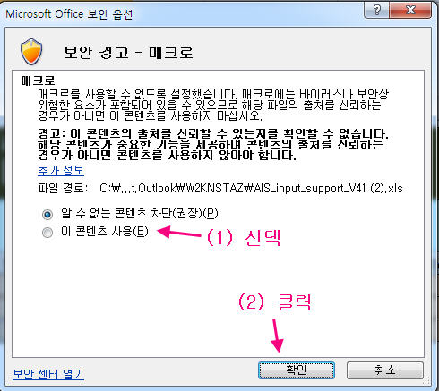

  1. 옵션에서 콘텐츠 사용 선택 후, 확인 클릭을 하면

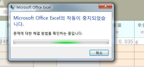

  1. 아래와 같이 Excel 작동이 중지 팝업이 뜨고, Excel이 강제 종료됨.
종료 후, 복구창이 뜨지만, 여전히 매크로 실행 설정을 할 수가 없습니다.

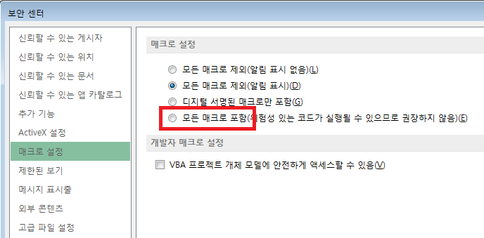

    아울러, 매크로 설정에서, 타 PC들도 모두 [모든 매크로 제외(알림표시)]로 되어있는데,
    답변해주신, 모든 매크로 포함으로 설정시에, 주의사항처럼 문제가 있을 수 있는 건 없나요?

    또한 단순히 해당 옵션 메뉴에 의해서 발생되는 오류라면, [Office]-[Excel 옵션]-[보안 센터]-[보안 센터 설정]에서 모든 메크로가 작동되도록 설정해 보시기 바랍니다.
