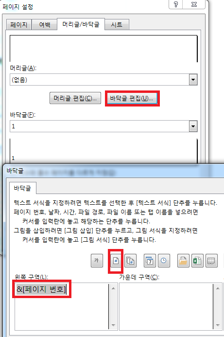

여러 탭이 있고 탭마다 여러 페이지의 문서가 있습니다.
인쇄를 할때 탭순서 대로 내용이 다 이어져야 하는 내용입니다.
질문 1. 탭마다 문서마다 이어지면서 페이지 표시를 할 수 있는 방법을 알려 주세요...
질문 2. 페이지 표시를 했더니 페이지를 꽉 채운 내용때문에 내용안에 페이지 표시가 겹쳐서 되는데요
            페이지 표시 숫자를 인쇄면의 밑으로 해서 겹쳐지지 않는 방법이 있는지요?

    한탭에 있는 여러 페이지의 번호를 다르게 하려면 어떻게 하나요?
    바닥글을 편집하니까 한탭의 모든 페이지가 같게 되네요....

    안녕하십니까? joon seokhan 님
    문의 하신 Excel에서 시트별 페이지 지정에 대해 안내를 드리겠습니다.
    말씀해 주신 내용의 경우 "시트별"로 바닥글로 페이지 번호를 따로따로 지정해야 하지만, 기본적으로 페이지 번호는 순서대로 입력이 됩니다.
    시트별로 페이지 번호를 모두 삽입해 주신 후 미리보기에서 다시 한번 확인해 주시기 바랍니다.
    (인쇄 밑면에 페이지 숫자가 겹쳐진다면, 인쇄 여백을 너무 적게 포함한 것이 아닌지 의심이 됩니다. 여백을 늘려서 확인해 보시기 바랍니다.)
