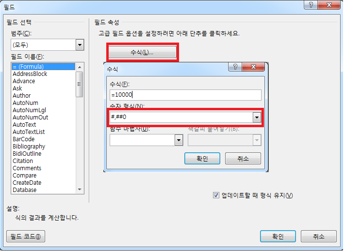

수식의 경우 실제 어떤 필드 코드를 통해서 구현한 것인지 저희쪽에서는 알 수 없기 때문에 임의의 값을 넣어서 보여드린 것입니다.
자세한 내용은 해당 필드 코드가 들어 있는 파일이나 내용을 확인해 봐야 답변이 가능할 것으로 예상이 됩니다.
워드에서 병합된 필드의 숫자에 천단위 구분기호를 넣으려고 합니다.
아래의 주소를 참조해 주시구요...
병합된 경종업란의 숫자 3,000 뒤에 ")" 가 생기는데요.. 이 괄호를 안나타나게 하려면 어떻게 해야 하는지요?
그리고 정확한 다른 방법이 있다면 알려주시면 감사하겠습니다.

알려주신 # "#,##0" 서식으로 원하는 결과를 구현했습니다. 감사합니다.
그러나 추가로 알려 주신 필드코드에서 수식-숫자형식을 통한 방법은 결과 값이 이상하게 나옵니다.
필드속성의 수식입력 창에서 수식(F)란에 어떤 내용을 넣어야 하는지요?
경종업 란 병합필드의 숫자는 3000인데요... 수식(F)란에 3000을 넣으면 '3003,0000'이라는 값이 반환됩니다.
다시 한번 만 알려주시면 감사하겠습니다.
안녕하십니까? 디카프리오 님
문의 하신 Word에서 필드 코드에서 천 단위로 구분 기호를 적용하는 방법에 대해 안내를 드리겠습니다.
말씀해 주신 예문에서 () 부분은 필요 없는 내용입니다.
실제로 아래 데이터가 표시 형식을 천단위 구분 기호로 나타내는 서식입니다.
# "#,##0"
또한 표시 형식은 필드 코드에서 [수식]-[숫자 형식]을 통해서 간단하게 선택할 수도 있습니다.
제시해 드린 답변이 도움이 되었기를 바랍니다.
감사합니다.
