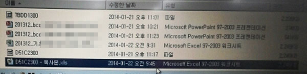

엑셀 파일을 사용하다 보면 xls파일이 있는 폴더에 계속적으로 파일들이 생성됩니다.
아래와 같이 파일 이름은 랜덤이고 용량으로 보아 xls파일의 복사본이라고 생각하게 되었습니다.
확장자가 없어서 연결 프로그램을 엑셀로 연결하고 열면 엑셀 파일의 내용이 보입니다.
(아래 7B0D1300파일과 D51C2300파일입니다)

    문의 하신 Excel에서 임의의 파일이 만들어지는 문제에 대해 안내를 드리겠습니다.
    먼저 말씀해 주신 Excel 파일이 특정 파일에서 발생되는 부분인가요?
    새로 만든 Excel 파일에서 어떤지 여부와 파일이 저장되어 있는 폴더를 변경할 경우에도 동일하게 하위 폴더가 만들어지는지 확인해 주시기 바랍니다.
    또한 파일이 네트워크 드에 공유되어 있는지 여부와 Excel 안전 모드(실행 창에 excel /safe 입력)에서도 확인해 보시기 바랍니다.
    (일반적으로 자동 저장 기능의 경우 정상적으로 저장되었다면, 파일이 당연히 사라집니다. 파일에 손상이 있다고 하더라도 저장 위치를 동일하게 설정하지 않는이상 동일한 폴더에는 만들어지지 않을 것입니다.)
    해당 내용은 안전 모드와 새로운 파일에서 어떤지 여부를 점검하여 파일 문제나 설정 문제인지 확인을 할 수 있습니다.
