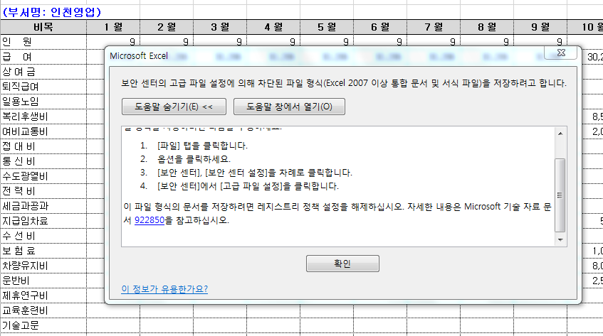

이전 office 버젼에서는 그룹웨어에서 받은 엑셀자료가 저장이 됐으나
2013버젼으로 office 업데이트 후 메일에서 받은 엑셀을 저장시 위 화면이 나타나면서 저장은 되지 않습니다

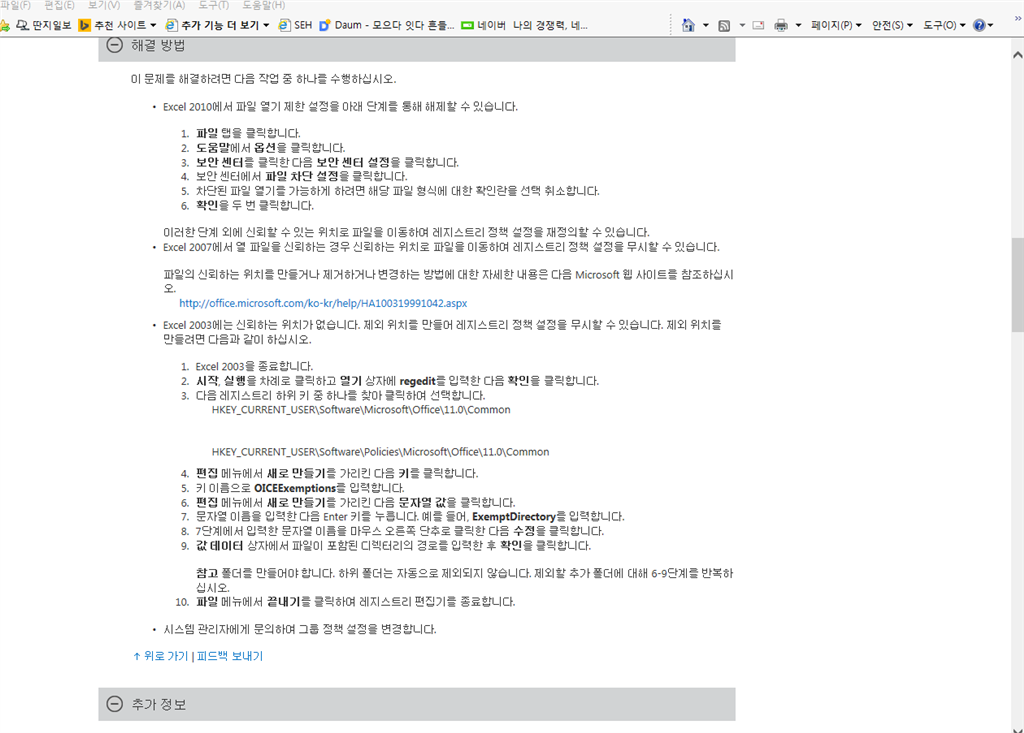

위 캡쳐에서 지시한대로 기술자료문서 922850을 찹고하여 진행했으나
아래 캡쳐중에서와 같이 문제해결에는 2013버젼에 관련이 없는 것 같습니다

안녕하십니까? 삼영김 님
문의 하신 Excel 2013에서 저장이 안되는 문의에 대해 안내를 드리겠습니다.
말씀해 주신 문제의 경우 다운로드 받은 파일이 97 이전 형식으로 만들어진 Excel 파일로 예상이 됩니다.
이전 형식의 파일의 경우 열어 볼 수는 있지만 저장 권한은 없을 것입니다.
(파일의 정확한 내용/버전 확인이 되지 않는다면, 명확한 답변을 드리기 어렵습니다.)
오류 메시지에 나와 있듯이 [고급 파일 설정]에서 체크를 모두 해제하고 확인해 보시기 바랍니다.
(파일 버전에 따라서 저장이 가능할 수도 있고, 오래된 파일 형식이라면 저장이 안 될 수도 있습니다.)파일을 [다른 이름으로 저장]을 통해서 97~2013 형식으로 다시 저장해 보시기 바랍니다.
만약 설정 변경 후에도 문제가 동일하다면, 문제가 발생되는 파일을 공개된 카페 또는 블로그에 올려 주신 후 링크를 주시면 확인 후 도움을 드릴 수 있습니다.
제시해 드린 답변이 도움이 되었기를 바랍니다.
감사합니다.
