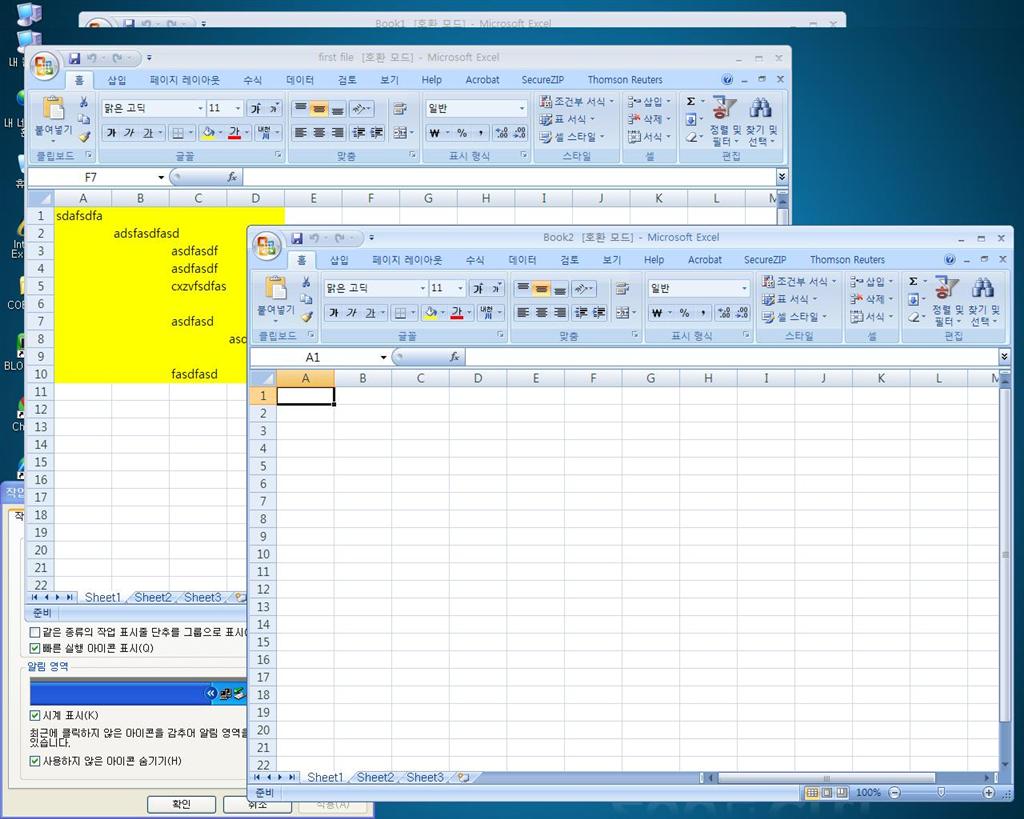

아래의 이미지는 XP환경이고 office 2007 입니다.

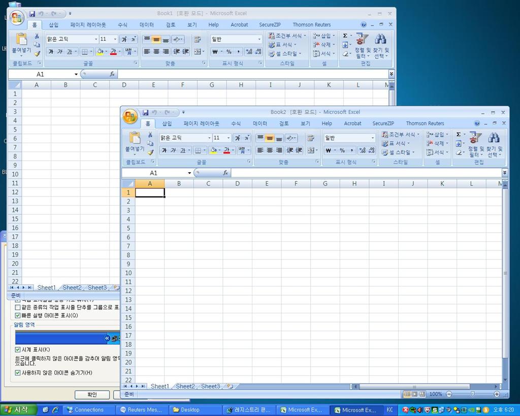

먼저 액셀을 실행해서 하나의 창을 띄워 놓습니다. (파일을 직접 클릭하던, 아니면 프로그램 목록에서 액셀을 실행하던)
그리고 다음에는 다시 한 번 프로그램 목록에서 액셀을 실행시켜 창을 또 한개 띄워놓습니다.
이렇게 book1 과 book2 창 두개가 생겼습니다.
다음은 먼저 연 book1을 어디든 클릭하여 맨 위로 올리고, 즉 활성화를 시키고 그 상태에서 다른 파일을 엽니다.
파일을 열때 액셀 메뉴에서 여는 것이 아니라 내 문서 창을 따로 띄워놓고 거기에 있는 파일을 더블클릭하여 엽니다.

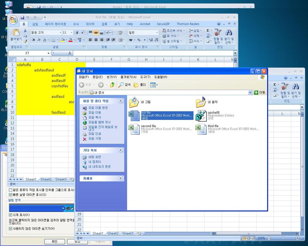

우선 first file. 파일을 열겠습니다.
노란색 박스가 포함된 파일이 first file 입니다.

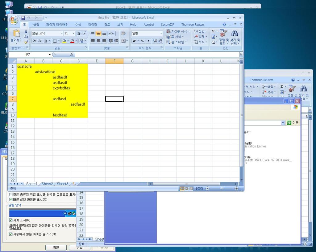

이렇게 먼저 열어놨던 book1 창에 first file 문서가 열렸습니다.

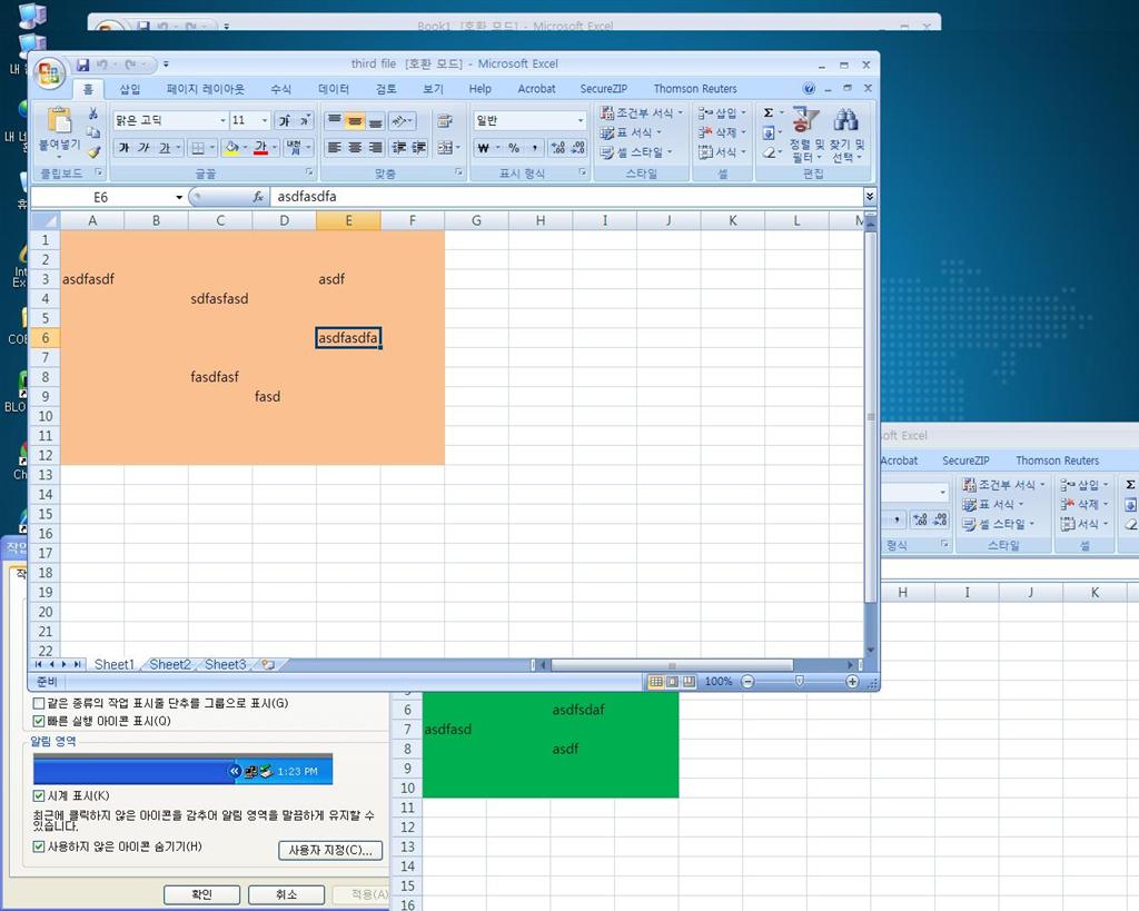

다음, 나중에 연 book2 를 역시 아무거나 클릭해서 활성화 시킵니다.
book2 가 활성화 된 상태에서 이번엔 다른 파일을 엽니다. 파일 이름은 second file 입니다.
여는 방법은 위의 first file 과 동일합니다. 역시 내 문서 창에서 해당 파일을 직접 클릭합니다.

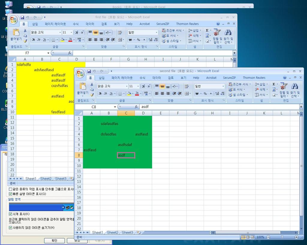

그러면 이렇게 book2 창에서 second file 문서가 열렸습니다. 녹색 사각형입니다.
이 상태에서 이번엔 third file 문서를 엽니다. book1 창(지금 상태에서는 first file 문서가 열려있는) 을 다시 클릭해서 활성화 시키고 여는 방법은 위와 동일하게 내 문서에서 직접 클릭입니다.

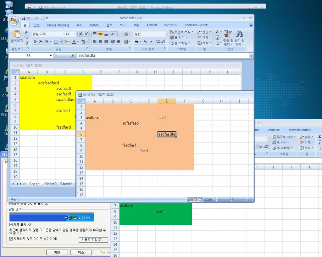

이처럼 분홍색 박스의 third file 문서가 기존 book1 창에서 열렸습니다.
book1 창의 문서들을 '이전 크기로' 버튼을 클릭하여 최대화를 풀어보면 다음과 같이 first file 과 third file 이 같이 들어있는것이 보입니다.
마찬가지로 또 다른 문서를 book2 (지금 상태에서는 second file 이 열려있는 창) 을 활성화 시킨다음 마찬가지로 내문서(나 아니면 어디 다른 곳에 저장된 문서)를 더블클릭해서 열면 book2 창에 열립니다.
이해가 가셨으리라 믿으며 이미지는 생략합니다.
