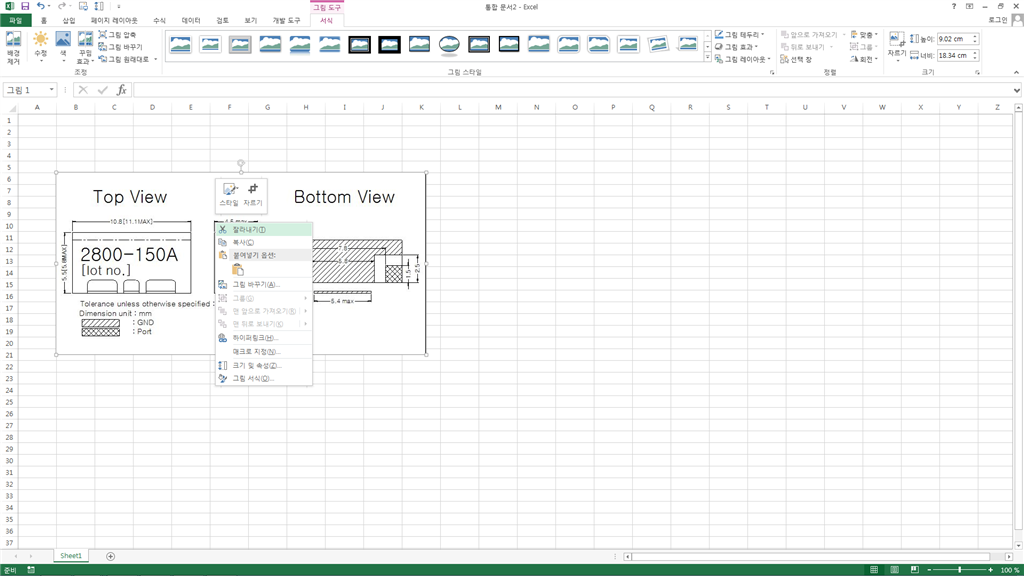

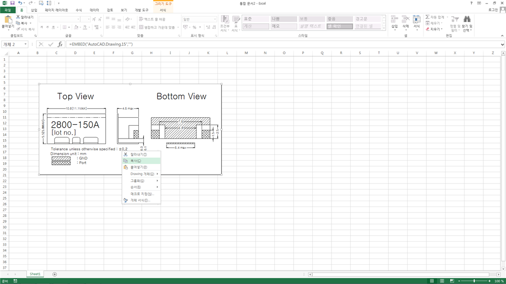

엑셀 2013에 붙여 놓은 그림 파일을 클릭 후 오른쪽 마우스를 누르면 여백 자르기 아이콘이 뜨는데 엑셀 2013에 붙여 놓은 오토캐드 도면을 클릭 후
오른쪽 마우스를 누르면 여백 자르기 아이콘이 안떠요. (그림 참조)
엑셀 2013에서는 오토캐드 도면은 개체서식으로 들어가서 여백 자르기 수치를 입력을 해야해서 불편하네요.
그전 에 쓰던 엑셀 2007에서는 오토캐드 도면을 클릭 후 상단 메뉴에 여백 자르기 아이콘이 생겼었습니다.
이 메뉴얼이 없어 진건지 아니면 제가 찾지 못하는건지 확인 부탁 드립니다.
오토캐드 도면을 붙여 넣었을때
그림 파일을 붙여 넣었을때

    문의 하신 Excel에서 CAD 개체 삽입에 대해 안내를 드리겠습니다.
    말씀해 주신 AutoCAD 이미지의 경우 이전 버전과 달리 Excel에서 개체 정보로 삽입되어 CAD 프로그램을 이용하여 편집할 수 있는 기능이 추가 되었습니다.
    그 결과 해당 개체를 더블 클릭하면 CAD 프로그램에서 자동적으로 불러와져서 수정이 가능합니다.
    (이전 버전의 경우 단순한 "이미지 개체"로 저장이 되어 일반 그림처럼 삽입이 되었습니다.)
    만약 이전처럼 단순 이미지로 복사하고자 한다면, 이미 알고 계신 내용처럼 [그림]으로 붙여 넣어 주셔야 합니다. [홈]-[선택하여 붙여 넣기]를 통해서 "그림"으로 삽입이 가능합니다.
