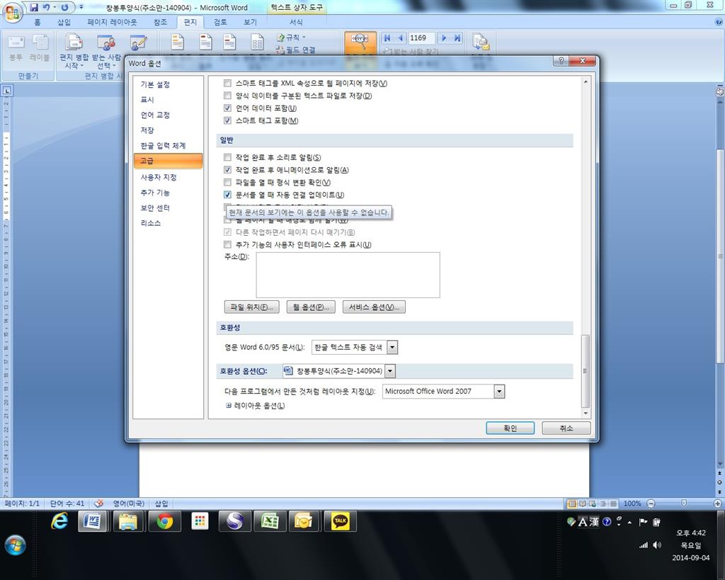

    2014-09-04T07:47:08+00:00
    아래의 이 옵션을 사용할수 없습니다  란 메시지가 나오는 이유로 제가 원하는 기능이 안되는것 같습니다만 이 기능은 2003에서는 가능했던 기능입니다. 이 원인이 멀까요?

    답변감사합니다
    엑셀2003사용할때엔 필드값업데이트란 옵션값이 있어  잘사용햇는데,....

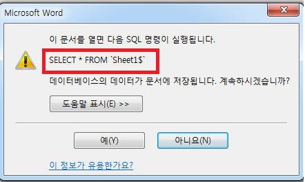

    말씀해 주신 내용처럼 이미 Word 파일을 실행하여 연결된 Excel 파일의 정보를 읽어 오고 있다면, 당연히 Excel 프로그램을 따로 실행해도, 파일이 이미 Word에서 사용중이기 때문에 저장 권한이 부여되지 않습니다.
    -> 만약 Excel 파일은 따로 실행하고, 값을 수정한 것이라면 당연히 Word 프로그램을 실행하는 경우에 값이 수정되어 입력이 됩니다. (아래와 같이 쿼리로 불러오기 때문에, 경고창이 나타나고, 예(Y)를 누를 경우에 변경된 값이 불러와 집니다.)
    만약 Excel 파일만 변경하고, Word를 실행하는 경우에 문제가 발생되는 것이라면, 파일의 연결 마법사가 잘못 설정되었거나 Excel 파일 등의 손상이 원인일 수 있습니다.
    (따라서 새로운 Excel 문서에 값을 임의로 입력하고, Word에서 편지 병합 마법사를 이용하여 값을 가져오고, Excel 문서를 수정하고 Word 파일을 다시 열었을 경우에 값이 변경되는지를 확인하여 편지 병합 마법사의 손상이지 특정 Excel 파일의 문제인지 확인해 볼 수 있습니다.)
    이전 Excel의 공유 위반 문제의 경우 최신 업데이트를 통해서 현재 모두 해결되었으니 실제 공유 위반 사례가 아니라면, 최신 업데이트를 한번 진행해 보시기 바랍니다.
