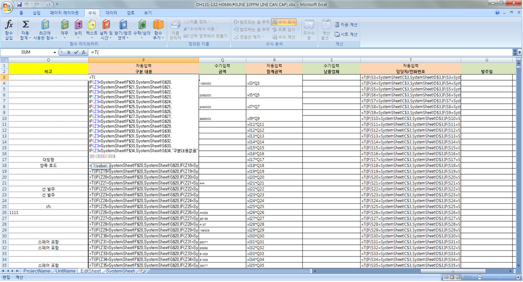

문의 하신 Excel의 측정 파일에 숫자 입력시 느려진느 문제에 대해 안내를 드리겠습니다.
말씀해 주신 문제의 경우 파일 손상이 의심이 됩니다.
- 보시는 내용 처럼, 셀 스타일과, 이름 관리자가 이미 손상되었기 때문에, 모두 제거하신 후 다시 진행 하셔야 합니다.
