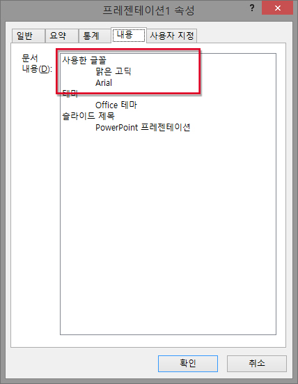

사용한글꼴만 보고싶은 거라면 문서속성에서도 확인할 수 있습니다.
경로: 파일 - 정보 - 속성 - 고급속성
