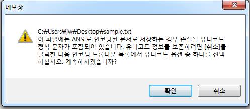

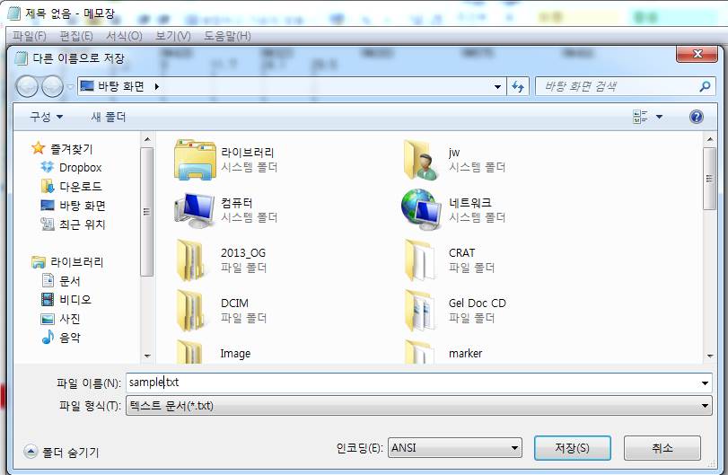

엑셀에서 자료를 복사후 메모장으로 옮기면
다음과 같은 메세지가 출력이 되면서

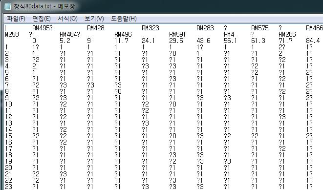

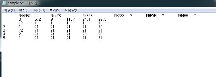

저장된 파일을 열어보면 다음과 같이 자료값 앞에 "?"문자가 생겨서 생성되어 있습니다.

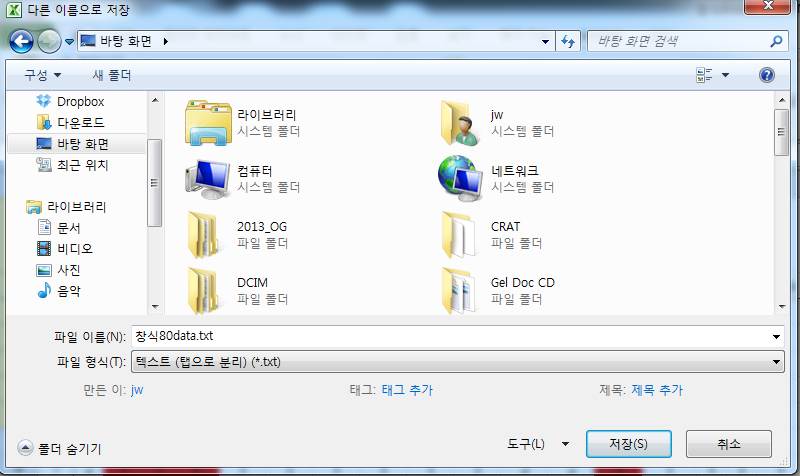

엑셀에서 바로 탭으로 분리하여 텍스트 저장을 하는 겨우
마찬가지로 "?"문자와 함께 생성, 저장되어 있습니다.

    말씀해 주신 문제의 경우 경고창에서도 보여지듯이 해당 파일에 어떤 서식/유니코드의 정보가 남아 있는 것으로 예상이 됩니다. 또한 특정 파일에서만 문제가 발생된다는 뜻으로 볼때, 파일에 숨겨진 유니코드 정보나 다른 정보가 포함되어 있는 것으로 보여집니다.
    해당 파일을 공개된 카페 또는 블로그에 올려 주신 후 링크를 주시면 확인 후 도움을 드릴 수 있습니다.
    -> 공개가 어려운 파일이라면, 문제가 발생하는 부분만, 파일로 다시 저장하여(보안에 위배될 수 있는 내용 제거) 문제가 재현되는지 확인 후 올려 주시기 바랍니다.
