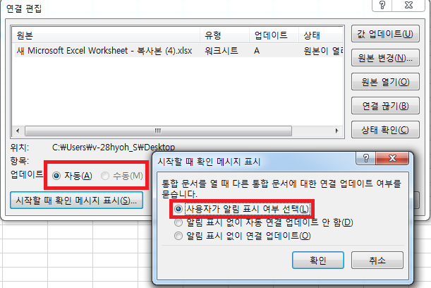

[데이터]-[연결 편집]에서 설정을 수동으로 하거나 사용자가 알림으로 직접 선택하도록 설정할 수 있습니다.

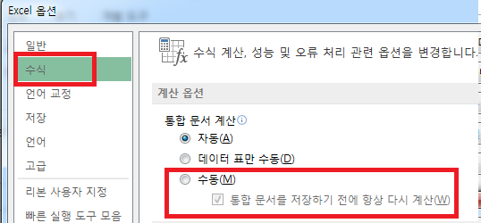

[파일]-[옵션]-[수식]에서 통합 문서 계산을 "수동"으로 설정할 수 있습니다.
