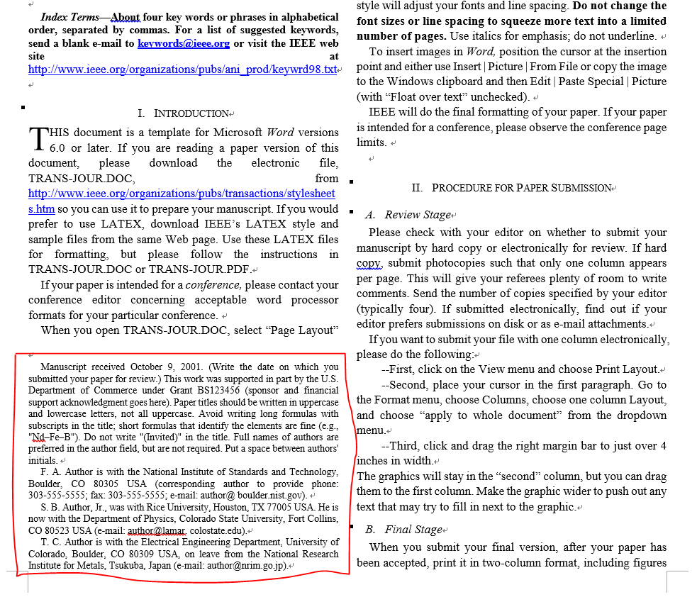

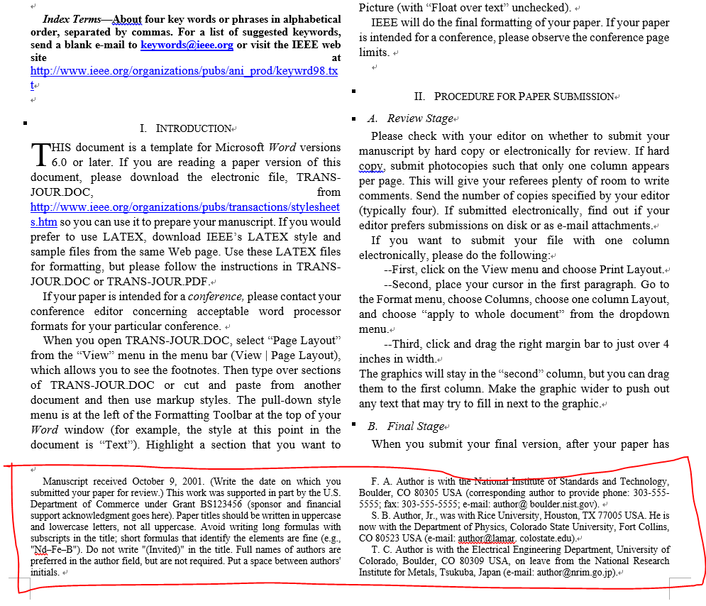

다단 각주를 왼쪽 한단 각주로 바꾸고 싶습니다.
2014-09-23T03:43:33+00:00
1번 그림. 워드 2003 version 파일, 각주가 왼쪽 한단에 위치하고 있음.
2번 그림. 같은 word 파일을 word 2013으로 변환하여 열게 되면 위 그림과 같이 각주가 다단으로 바뀌어 있음.
저는 현재 word 2013 버전을 사용하고 있습니다.
word 2003 버전에서 만든 파일(.doc)을 열어 작업하고 싶은데 word 2013 버전으로 열게 되면 2번 그림과 같이 각주가 다단으로 바뀌는 문제가 있습니다.
2번 상태에서 1번과 같이 각주가 왼쪽 한단으로 바뀌게 하려면 어떻게 해야 하나요?
감사합니다.

    잘못된 답변이 달려있기 떄문에 늦게나마 이 글을 찾아보실 분들을 위해 제대로 된 답변을 남겨둡니다.  참조 탭을 눌러 리본메뉴에서 각주/미주를 관리하는 부분의 우측하단에 있는 조그마한 화살표를 누르면 각주/미주 관리에 관한 창이 열리게 됩니다. 그곳에서 각주 레이아웃의 열을 본문 레이아웃의 단 나누기와 다르게 지정할 수 있습니다.

    워드 2013 기준으로 각주/미주 옵션에서 레이아웃 설정은
    본문 레이아웃 / 1열 / 2열 / 3열 / 4열로 지정가능한데,
    본문이 2단이 적용된 상태에서 본문 레이아웃 지정하거나 2열로 지정하면 본문 질문자 상황처럼 두개로 나눠져 나오고,
    1열로 지정하면 단이 없이 통짜로 나옵니다.
    답변해주신 각주 레이아웃 설정 부분에선 질문자 질문에 나온 원본 사진처럼 2단에서 왼쪽 단에만 각주를 달리게 지정이 안됩니다.

    안녕하십니까? Jungsik Kim 님
    문의 하신 word 2013에서 미주/각주가 다단으로 분리되는 문제에 대해 안내를 드리겠습니다.
    말씀해 주신 내용의 경우 이미 알려진 이슈입니다. Office 2013/365 버전에서만 발생되는 증상으로 이미 본상에 건의된 부분입니다.
    -> 이전처럼 사용하고자 한다면, 2010 이하 버전으로 사용하시기를 권장 드립니다.
