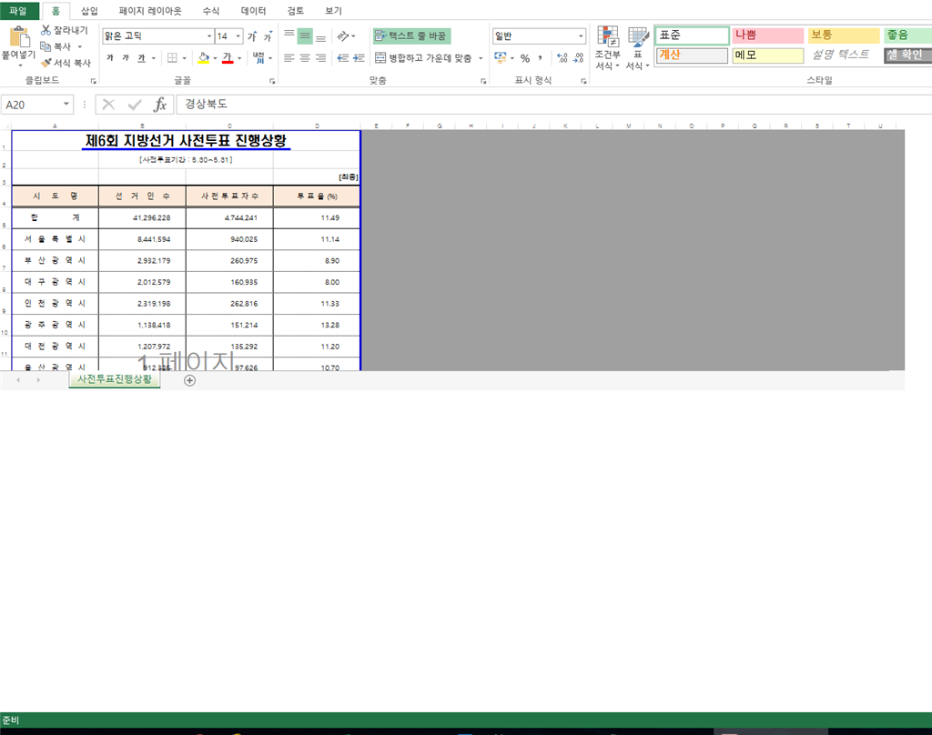

엑셀 창이 다 열리지 않습니다.
2016-01-24T09:15:12+00:00
엑셀2013을 사용하고 있습니다. 엑셀 파일을 클릭할 때 아래와 같이 창이 반만 열립니다. 엑셀을 실행하고 난뒤 파일을 열면 다 열립니다.

    혹시 그렇다면, 모든 파일이 아니라 특정 파일에서 발생되는 증상인가요?
    예상되는 원인으로는 그래픽 드라이버와 호환성 문제로 예상이 됩니다. 간단하게 그래픽 드라이버를 제거(표준 드라이버)하고 확인시에도 문제가 동일한지 확인 바랍니다.
    -> 실제 선택한 셀이 아니라 1cm 아래를 선택해야 한다면, 그래픽 캐시 문제일 가능성이 높습니다.

    이미 보기에서 '기본'으로 설정되어 있어 해결이 되지 않네요.
    그럼에도 아래와 같이 시트를 마우스로 선택할 때 시트 이름이 아니라 1cm 정도 아래를 클릭해야 선택되는 파일이 있기도 하고
    아래와 같이 시트제목과 초록색 라인과 겹쳐 나오는 등 프로그램 자체가 제대로 뜨지 않습니다.

    안녕하십니까? 명학문 님
    문의 하신 Excel 셀이 다 보이지 않는 문제에 대해 안내를 드리겠습니다.
    말씀해 주신 문제의 경우 [보기]-[페이지 나누기 미리 보기]로 설정되어 있어서 발생되는 문제입니다. [기본]으로 변경해 주시기 바랍니다.
    -> 해당 옵션은 Excel 파일마다 따로따로 저장되는 옵션이기 때문에, 해당 파일에서만 문제가 될 것입니다.
