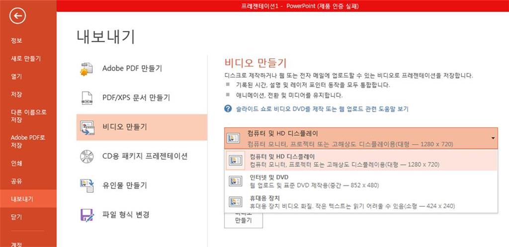

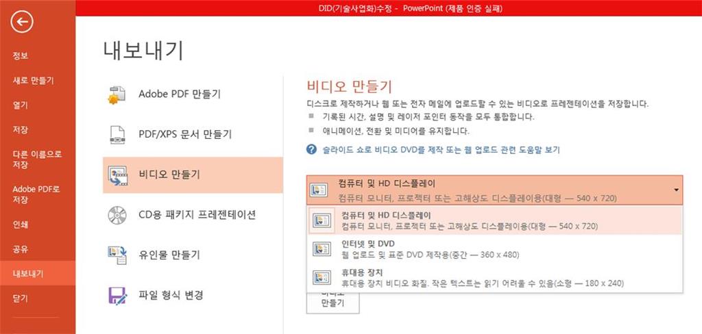

powerpoint 2013 사용 중 내보내기-비디오만들기 에서 높은 해상도의 동영상으로 저장하고 싶으나
빈 파워포인트를 연 상태에서는 1280*720의 해상도로 저장될 수 있도록 선택이 가능하나
실제작업된 파워포인트를 연상태에서는 540*720까지밖에 선택할 수 없습니다.
고해상도의 동영상으로 저장하려면 어떻게 해야하는지 알고싶습니다.

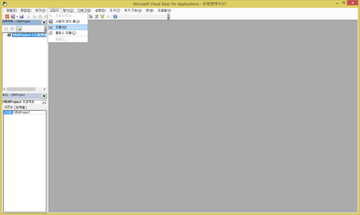

    동영상으로 변환하려는 파워포인트 파일에서 Alt + F11을 눌러서 VBA 창을 실행합니다. 또는 [개발도구] 탭 - [코드] 그룹의 - [Visual Basic]을 선택합니다.
    Visual Basic 대화상자의 메뉴 [삽입] - [모듈]을 선택합니다.

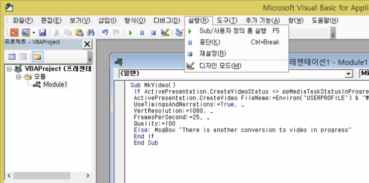

    모듈 창에 아래의 코드를 복사한 후 붙여넣기 합니다.
    Sub MkVideo()
     If ActivePresentation.CreateVideoStatus <> ppMediaTaskStatusInProgress Then
     ActivePresentation.CreateVideo FileName:=Environ("USERPROFILE") & "\Desktop\test.mp4", _
     UseTimingsAndNarrations:=True, _
     VertResolution:=1080, _
     FramesPerSecond:=25, _
     Quality:=100
     Else: MsgBox "There is another conversion to video in progress"
     End If
     End Sub

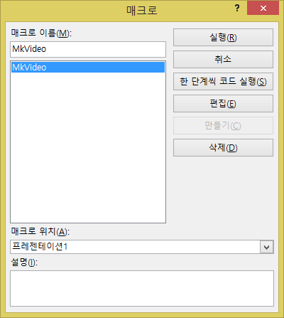

    위 코드로 입력한 Full HD 급으로 동영상을 변환하려면 [실행] 메늉[사 [Sub/사용자 정의 폼 실행 F5]를 선택합니다.
    다음 단계에서 매크로 대화상자가 실행되며 [MKVideo] 항목을 선택후 [실행]을 선택하면 동영상 만들기가 시작됩니다.

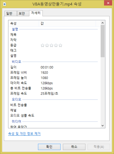

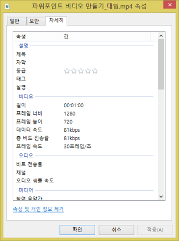

    파워포인트 자체의 동영상 만들기(좌)와 VBA 코드를 이용하여 만들어진 동영상(우)의 크기를 비교해 보았습니다.
    ▼ 좌 : 1280 X 720  / 우 : 1920 X 1080
