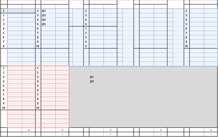

그림과 같이 파란부분과 빨간부분 두 영역에서 "감" 이란 단어를 찾아 그 갯수를 세는 함수를 다음과 같이 만들었습니다.
=COUNTIF($D$4:$W$17:$D$18:$H$31,"*감*")

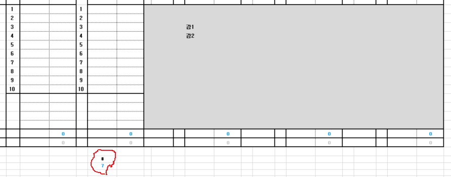

그런데 결과는 5이 아닌 7 즉 회색영역까지 카운트가 된것입니다.
이 함수에서 서로다를 두영역(적색/청색부분)을 지정하고 싶은데 잘못지정한 것인가요? 도와주십시오 감사합니다.

    문의 하신 Excel에서 Countif 함수에 대해 안내를 드리겠습니다.
    말씀해 주신 내용처럼 Countif를 이용하여 범위를 다르게 입력하고자 한다면, Countif를 2번 입력해야 합니다.
    =COUNTIF($D$4:$W$17,"*감*")+COUNTIF(D18:H31,"*감*")
    의 경우 D4~H31까지 포함이 되기 때문에 수식이 올바르지 않습니다.
    제시해 드린 답변이 도움이 되었기를 바랍니다.
