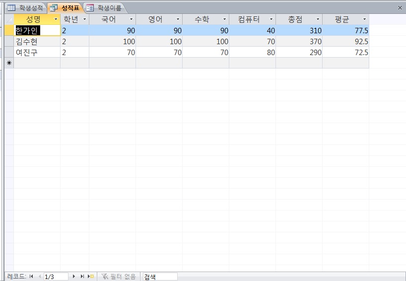

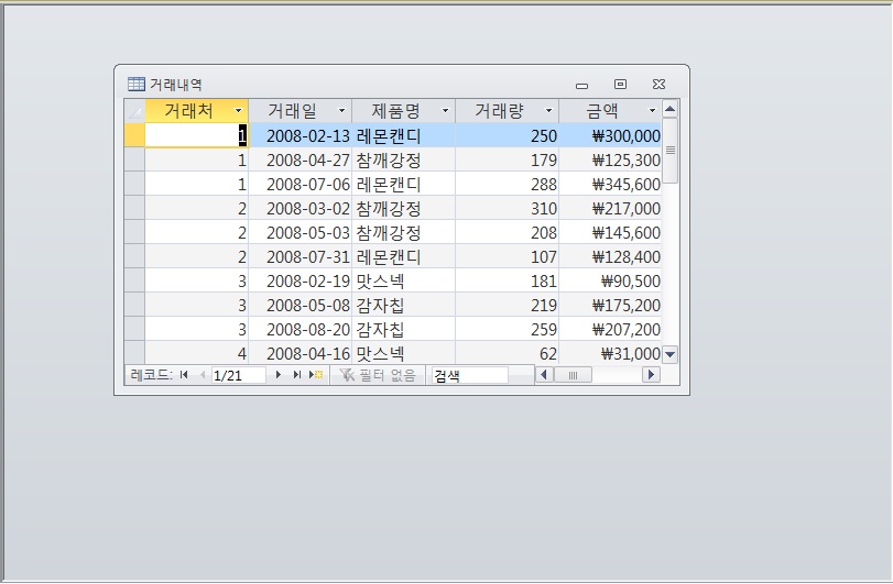

각각의 개체들을 만든 후 만든 개체를 열어봤더니 전체 화면으로만 열리네여 작은 창 모양으로 열리게 하는 방법은 없는건지요?
첫 번째 그림은 전체 화면으로만 열리는 모양, 두 번째 그림은 이전 크기 모양으로 열리는 모양입니다.

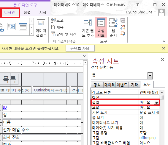

문의 하신 Access에서 개체 창 모양에 대해 안내를 드리겠습니다.
말씀해 주신 내용은 테이블/폼/보고서/쿼리 등 설정에 따라서 변경할 수 있는 내용입니다.
"디자인 보기 모드"에서 [속성 시트]의 "팝업"을 "예"로 변경할 경우에 2번째 그림처럼 창 형태로 설정이 가능합니다.
