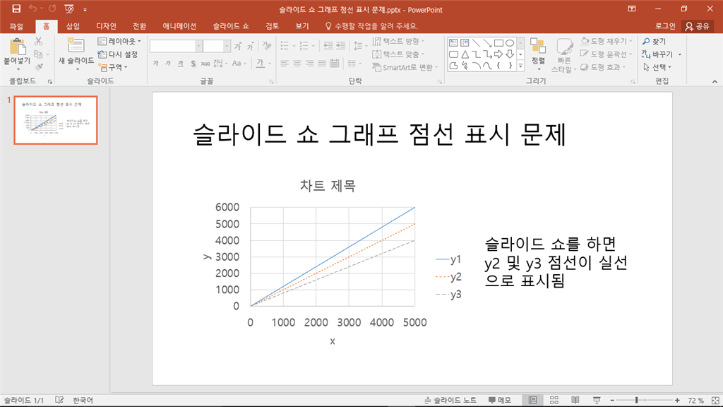

안녕하세요?
현재 MS 오피스를 자주 사용하고 있습니다.
파워포인트에서 엑셀 그래프 개체를 가져온 후 그래프에서
   데이터 계열 서식 > 채우기 및 선 > 선 > 대시 종류
에 들어가서 실선을 점선으로 바꿀 경우, 그냥 그 상태에서 보면 점선으로 잘 나타납니다.
그런데 발표를 하기 위해 슬라이드 쇼를 하면 해당 선이 점선이 아니라 실선으로 표시됩니다.
제가 써 본 MS 오피스 2016을 포함한 몇 개 다른 버전에서도 동일한 문제가 발생합니다.
짧은 점선으로 선택하면 점선으로 대략 표시는 되지만 보기 좋지는 않습니다.
그래프를 그릴 때 다른 실선 그래프 선들과 구별하기 위해 점선으로 표시할 경우가 종종 있는데
막상 발표할 때는 표시가 되지 않는군요.
해결 방법을 알려 주시면 감사하겠습니다.
감사합니다.

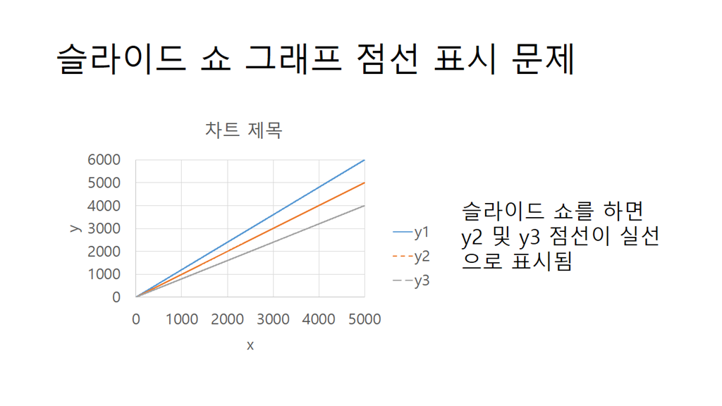

보내주신 링크의 파일을 확인 시
차트의 데이터 개수가 많은 경우 슬라이드 쇼 진행 시 차트의 공간부족으로 인해 발생되는 부분을 확인 하였습니다.
(점점 개수를 줄여나가 50개의 데이터로 테스트 시 차트 크기를 작게 할 경우에도 문제가 재현됨을 확인하였습니다)
5000개의 데이터가 포함된 차트의 경우 차트 크기를 늘릴 경우에 슬라이드에 전부 표시되지 않기 때문에
번거로우시더라도, 차트를 복사 하여 그림으로 붙여 넣은 후에 슬라이드 쇼를 진행하는 방법 사용이 필요할 것으로 보입니다.

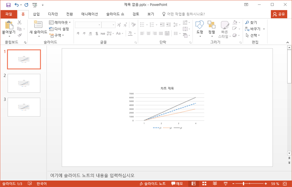

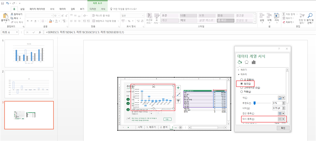

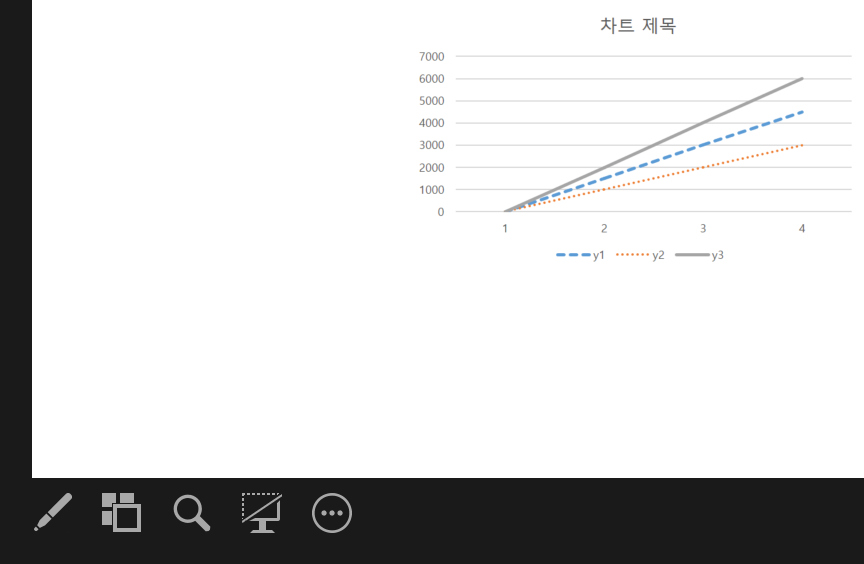

    첨부해주신 그림으로 내용은 확인하였으나,
    엑셀에서 차트를 그린 후 파워포인트로 붙여넣어 기본 보기 및 슬라이드 쇼 진행 시 및
    파워포인트에서 선 종류를 변경하여 쇼 진행 시 문제가 재현이 되지 않습니다.
    혹시, 해당 파일을 다른 PC에서 확인 시에도 동일한가요?
    [기본 보기 상태]
    [슬라이드 쇼 상태]

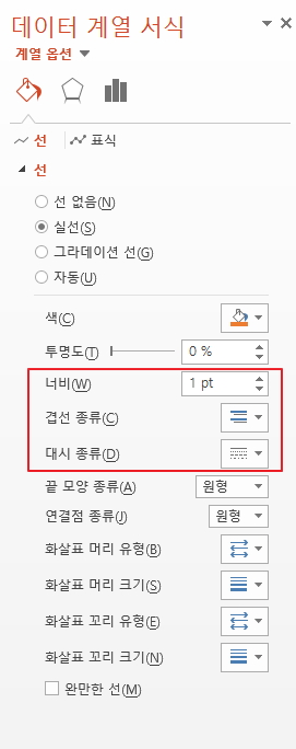

    파일-옵션-고급-하드웨어 그래픽 가속 사용 안 함에 체크 후 파워포인트 프로그램을 닫고 다시 열어
    문제가 동일한지 확인해보시고,
    동일하다면 적용하신 선 서식을 알려주시면, 한번 더 확인해보겠습니다.

    제가 말씀드린 현상을 그림을 캡쳐해서 다시 설명드리도록 하겠습니다.
    다음 그림은, 엑셀에서 계열 하나에 데이터 갯수를 5000개로 하여 직선이 있는 분산형 차트를 그리고 파워포인트로 옮겨온 후 본 것입니다.
    다음 그림은, 슬라이드 쇼를 했을 경우에 표시되는 것입니다.
    잘 안보이시면 확대해서 보시면 확인이 가능할 것 같습니다.
    위 그림에서 보실 수 있는 것 같이 슬라이드 쇼를 하지 않으면 y2와 y3 그래프가 점선으로 잘 나타나다가 슬라이드 쇼를 하면 실선으로 표시됩니다. 범례는 슬라이드 쇼를 해도 그대로 점선으로 표시되어 있습니다.
