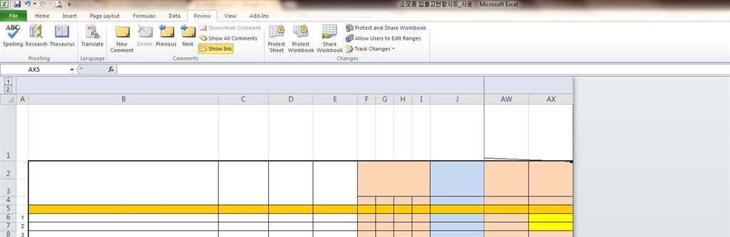

안녕하세요.
Excel 2010 사용 중입니다. Windows 7 Pro이구요.
Excel에서 열(Coulmn)을 삽입하려고 하면 다음과 같인 오류 메세제가 뜹니다.
To prevent possible loss data, Excel cannot shift nonblank cells off of the worksheet.
Select another location in which to insert new cells, or delete data from the end of your worksheet.
If you do not have data in cells that can be shifted off of worksheet, you can reset which cells Excel considers nonblank. To do this, press CTRL+End to locate the last nonblank cell on the worksheet. Delete this cell and all cells between it and the last row and column of your data then save.
일단 구글링해본 결과 비슷한 예시가 있어서 해봤는데 안되었구요...
그리고 조금 현상이 다른게..보통 Page Braek 화면보면 인쇄 화면 이외 영역은 짙은 회색 처리가 되잖아요. 근데 일반 보기에서도 아래는 셀이 다 보이고 추가가 되는데 오른쪽은 그대로 회색화면에 셀도 안보이고 커서가 넘어가 지지도 않아요.
잠긴 시트면 입력도 안되고 그럴거 같은데 입력도 잘되고 있습니다. 어떤 잠김 현상인지 알고 싶습니다.

말씀해 주신 파일을 확인해 보면, Excel 파일에서 사용할 수 있는 전체 셀이 사용중으로 보여집니다.
(Excel에서 열의 최대 값이 AX로 되어 있습니다. AX 이하로 셀을 줄인 다음에 "열 삽입"시 문제가 되지 않습니다.)
보통 XLSX의 경우 XFD까지 입력기 가능합니다. 실제 해당 문서의 새로운 시트에서는 문제가 되지 않습니다.
혹시 해당 시트를 다른 프로그램/파일에서 추출해 주셨던 것인가요?
-> 시트의 내용을 새로운 [시트]로 복사할 경우 문제가 되지 않을 것입니다. 하지만 실제 사용하지 않는 셀들에 "서식(테두리/색 지정)"이 포함되어 있기 때문에 문서 사용에 리소스가 많이 소요될 수 있습니다. 따라서 실제 사용하는 셀만 서식을 지정해 주시기 바랍니다.
