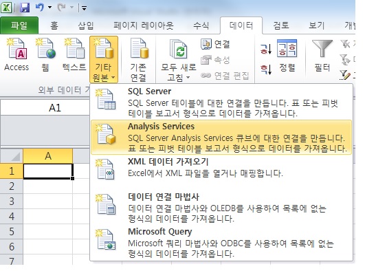

Analysis Service로 외부 데이터를 가져와서 피벗을 만들었는데 자동합계의 총합계가 가끔 맞질 않습니다

    외부 데이터라고 표현한 것은 엑셀에 값을 넣어놓은 것이 아닌
    Visual Studio 2012에서 TabularProject로 큐브를 만들어 PDW서버에 배포하여 엑셀에서 Analysis Service로 피벗을 만들어 놓고 데이터만 추가를 합니다.
