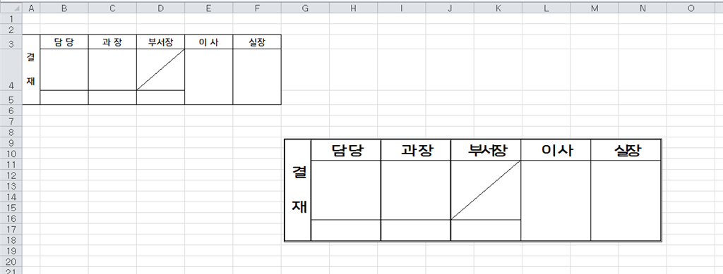

혹시 업데이트는 최신 업데이트가 완료 되었나요?
저희쪽에서 해당 문서 확인시 정상적으로 카메라 기능이 보여집니다.
-> 일부 카메라 개체 문제의 경우 최신 업데이트를 통해서 해결된 사례가 있습니다.
데이터 분석, 차트 작성, 전달을 위한 도구를 갖춘 Microsoft 스프레드시트 소프트웨어 제품군입니다.
앞서 안내해 드린 내용처럼 "샘플 문서"를 올려 주시기 바랍니다.
외부 글꼴이 아니라 기본 글꼴에서도 차이가 난다면, 파일에 대한 점검이 필요할 것으로 예상이 됩니다.
-> 해당 문서를 다른 사용자 PC에서 실행하는 경우에도 글자 간격이 달라지는지 여부도 확인 바랍니다.

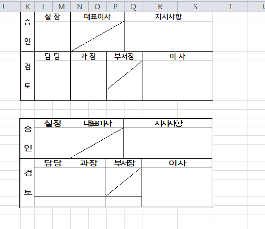

안녕하십니까? 희라김 님
문의 하신 Excel에서 카메라 기능에 대해 안내를 드리겠습니다.
말씀해 주신 내용이라면, 카메라 개체로 만들어준 그림을 선택한 후 크기를 동일하게 변경해 주시기 바랍니다.
-> 해당 화면의 경우 "확대"로 인해서 글자 간격 등이 변경된 것으로 보여집니다.
(또한 사용된 글꼴이 타사/외부 글꼴을 사용했었는지 여부도 확인 바랍니다.)
샘플 문서를 공개된 카페 또는 블로그에 올려 주시기 바랍니다.
