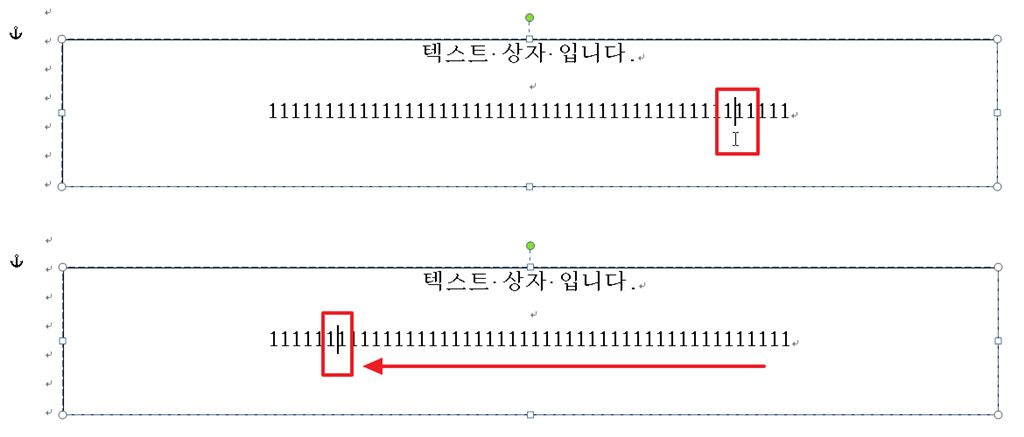

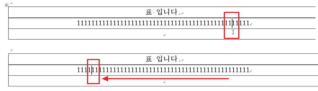

아래 사진처럼 해봐주세요.
방향키를 꾸~욱 눌러 이동할 때
표는 커서가 이동하는 과정이 보이고 속도도 빠릅니다.
텍스트 상자 안에서는 이동하는 속도도 느리고
커서가 움직이는 모양이 보이지 않는데 그 차이를 알고 싶습니다..
꾸욱 누르고 있다 멈추고 싶은데 커서가 보이지 않아 불편합니다...
언제나 신선한 질문으로 당황케 해서 죄송합니다..^^ 본문이 아닌 개체라서 그런가요? 빠르게 확인할 방법은 없을까요?

안녕하십니까? bloggerMing 님
문의 하신 표와 텍스트 상자에서 커서 이동에 대해 안내를 드리겠습니다.
말씀해 주신 내용은 이미 예상하신 것처럼 "개체"로 삽입된 내용과 본문에 직접 삽입된 표와의 차이로 인해서 발생되는 증상이 맞습니다.
텍스트 상자나 도형의 경우 별도의 개체로 삽입이 되기 때문에 Word 프로그램에서 개체로 한번더 실행이 되는 것입니다. 따라서 바로바로 반응하는 본문과는 다르게 약간의 딜레이가 발생되는 것입니다.
안타깝지만 해당 내용의 경우 변경/개선할 수 없는 부분이기 때문에 조금 불편하시더라도 양해 부탁 드립니다.
제시해 드린 답변이 도움이 되었기를 바랍니다.
감사합니다.
