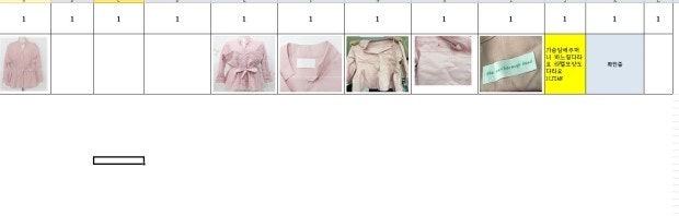

1.아래 사진과같이, 빈셀을 지우고 싶어 칸을 선택하고 셀삭제를 눌렀습니다.
셀삭제시 기본적이라면 셀은 지워지고 아래에있는 사진들은 제일 위로 같이 올라와야되는데 이상하게 이미지는 그대로 남겨지고, 셀만 삭제되는것입니다. 남겨진 이미지들은 제자리에 위치하고있네요.

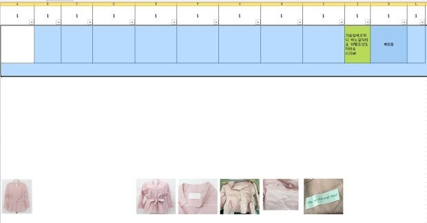

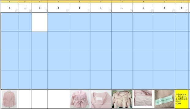

결과는 아래 사진과같습니다.
하지만 이상한것은 문서를 잠시 저장하고, 종료한뒤에 다시 같은작업을 해보면,
빈셀을 삭제해도 제가 원하는 결과값을 얻을수있는데요.
파일이 문제인가 생각해서 엑셀 2007을 이용해 다음과 같은 작업을 해보았지만 어떠한 문제가 발생하지 않습니다. 셀안에 있는 이미지가 제멋대로 돌아다니기떄문에 참 엑셀 2010을 이용하기 애를먹고있는데 해결방법을 찾을수가 없네요.. 이러한 경험이 있으셔서 해결하신분이 계신다면 꼭 도움좀 요청하겠습니다
