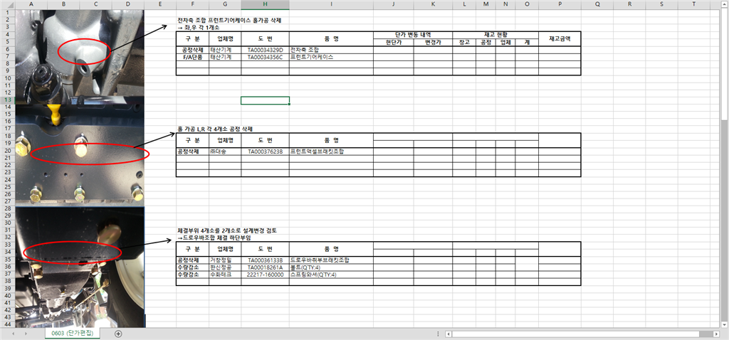

  4. 익명
    2015-06-17T02:31:55+00:00
    답변 감사해요. 한가지 더 궁금한게
    여기 보시면 왼쪽에 사진있고 오른쪽에 표가 있잖아요~
    사진이 있는 상태에서 오른쪽 표를 복사한 후 파워포인트에 붙여넣기 할 때랑
    사진을 삭제한 후 오른쪽 표를 복사-붙여넣기 할 때랑 용량이 달라지던데 왜그런건가요?
    오른쪽 표만 복사-붙여넣기 하는건데 왼쪽 사진과 용량 관계가 있나요?
  5. 익명
    2015-06-17T00:07:51+00:00
    안녕하십니까? 서정연 님
    문의 하신 Excel의 표 복사시 스타일 포함 여부에 대해 안내를 드리겠습니다.
    말씀해 주신 내용처럼 "대상 스타일 사용"으로 설정된 경우 Excel 프로그램의 표에서 사용되던 스타일(글꼴/색상/기울기/굵기 등) 정보가 그대로 복사가 됩니다.
    하지만 대상 스타일을 포함하지 않을 경우에는 PowerPoint 표에서 사용되는 스타일로 자동 변환이 됩니다.
    만약 표의 내용이 중요하다면, "대상 스타일"은 포함하지 않는게 좋습니다. 하지만 기존 문서 형식과 달라져서는 안된다면 "대상 스타일"은 포함해야 합니다.
    표의 내용이나 크기에 따라서 달라질 수 있겠지만, 일반적으로 PowerPoint에서 용량 차이가 눈에 보일정도로 크게 느껴진다면, Excel에서 손상된 셀 스타일이 많이 포함되어 있는 경우에 발생될 수 있습니다. 간단하게 Excel 파일에 표를 하나 만든 후 "스타일 포함/포함하지 않음"으로 표를 복사하여 붙여 넣어 보시기 바랍니다.
    제시해 드린 답변이 도움이 되었기를 바랍니다.
