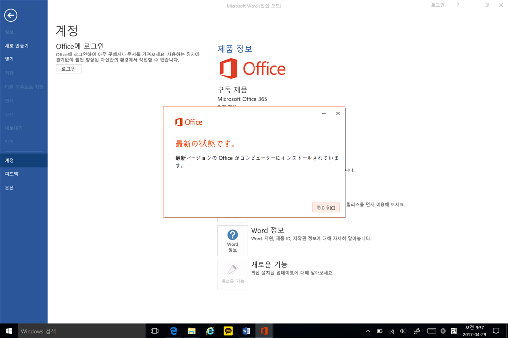

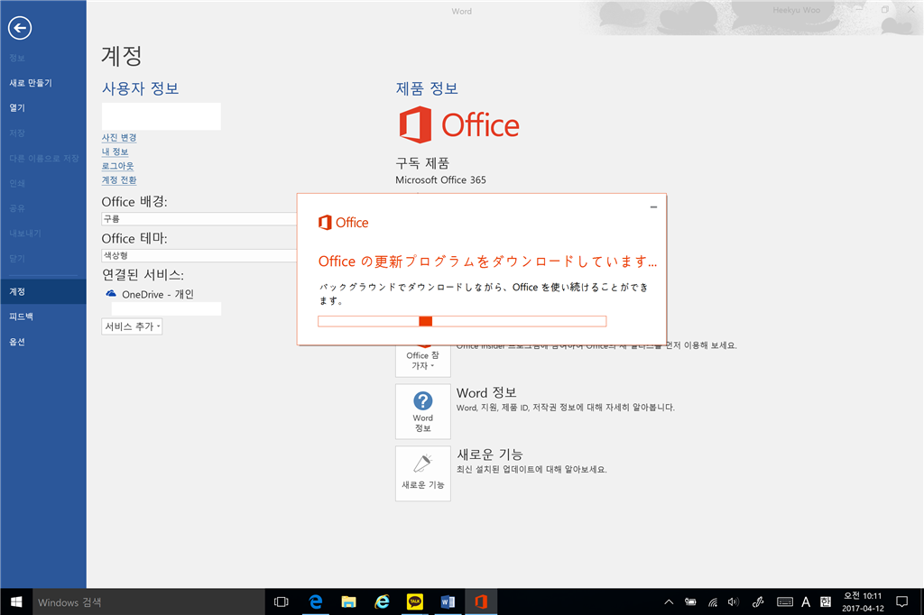

안녕하세요. 오피스 사용 중 이상 현상이 발생하여 문의드립니다.
일본어 문서를 작성해야하여, 일본어 교정을 위해 언어 패키지를 설치하였습니다.
그 후, 업데이트 화면이 일본어로 표시되는 현상이 발생하였습니다.

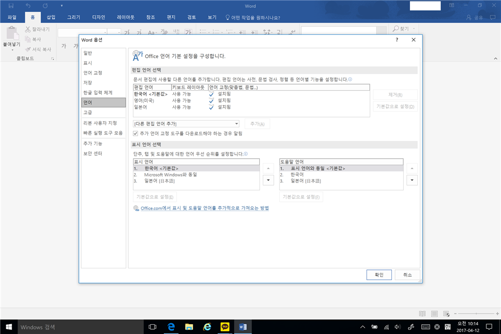

언어 설정은 다음과 같이 되어있습니다.
모두 한국어가 기본값으로 되어있는데요.
어느 부분의 설정이 필요한지 알고 싶습니다.

    안녕하세요 Met_885 님.
    일본어 패키지 설치 이후 Office 업데이트에서 일본어가 표기되는 현상에 대해 문의하셨습니다.
    먼저, 스크린샷으로 확인했을 때, 설정상의 문제는 없는 것으로 확인됩니다.
    다음 링크와 같이 안전 모드로 Office를 실행하셔도 같은 현상이 발생하는지 확인해주시길 바랍니다.
    Office 안전 모드에서 Windows용 Office 응용 프로그램을 시작하는 방법 - 자세히 보기

    안녕하세요
    말씀하신대로 안전 모드로 실행하여 확인 했습니다만
    동일한 현상이 발생합니다.
